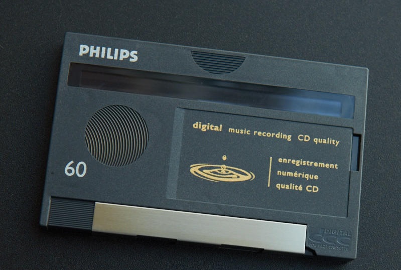

    Witam forumowiczów,
    Chciałbym poprosić osoby które mogły się spotkać z podobnym problemem o wyjaśnienie.
    Od niedawna jestem posiadaczem magnetofonu cyfrowego RS-DC8 zapisującego w formacie DCC. Zakupiłem do niego kilka nowych kaset - maxell DCC-60RM - oraz "używane" - Philips'a. I tu narodził się problem. Na nowych kasetach zapisuje, usuwa itd. itp. bezproblemowo, zaś na Philipsach zapisuje tylko tzw. "markery" i czas, usuwając także wcześniejszy zapis. Przy próbie odtwarzania znajduje tylko markery, lecz nie odtwarza nagranego materiału ( prostym językiem ujmując - brak dźwięku ).
    Tu naradza się pytanie - czyżby pojawiła się niezgodność związana z kompatybilnością, lub kasety nagrane wcześniej na innym typie DCC recorder'a są w jakiś sposób zabezpieczone przed ponownym zapisem.
    Przejrzałem kilka forów, i nie natknąłem się na takowy problem.
    Proszę o wypowiedzi, i pomysł w rozwiązaniu owego problemu (zakupiłem ponad 120 kaset Philipsa) .
    Creep.

    Tak odtwarza wcześniej nagrany materiał. Na większości z zakupionych kaset nagrane są audycje radiowe z muzyką klasyczną, i "grają" nawet na zadowalającym poziomie ( jak to można oczekiwać z niezbyt dobrej jakości sygnału radiowego) . Jednak próba nagrania nowego materiału ( nawet po automatycznej "kalibracji" dokonywanej przez urządzenie na początku taśmy), przynosi efekt " ciszy" przy próbie odtwarzania.
    Ps. kaseta Phillips to standard DCC bez oznaczeń specjalnych. (patrz załącznik)

    Kasety Philips niestety są kiepskie, jak były nowe to ok, też mam magnetofon DCC i kasety Philips nie nadają się po 10 latach do nagrywania, magnetofon co chwilę zgłasza wyczyść głowicę i przerywa nagrywanie, te droższe Maxell oparły się czasowi i da się na nich nagrywać, nie kupować kaset DCC Philip, taka moja rada, a co do problemu to wina kiepskiej taśmy/nośnika, magnetofon DCC potrzebuje dobrego nośnika by zapis był poprawny.

    Znalazłem po dłuższym posiedzeniu odpowiedź na ten problem ( forum austriackie i węgierskie) . Rozwiązaniem jest wejście w tryb serwisowy i regulowanie prądu podkładu ( nie mam takiej możliwości i brak schematu i opisu jak to zrobić - niestety) . Według jednego z forumowiczów austriackich właściwym poziomem jest ok. 160 mV , a fabrycznie ustawiony jest na 250 - wtedy recorder pracuje jak trzeba na wszystkich kasetach) .
    Poza tym zachwalają kasety Philipsa jako najbardziej trwale i idealne do wielokrotnego ( nawet 100 razy) nagrywania. Cóż - ile ludzi tyle opinii i różnych doświadczeń. W moim i irka6311 jak widać się nie sprawdziło.
    Dziękuje za pomoc i wypowiedzi. Kasety spróbuję sprzedać, a nabyłem kilkanaście nowych TDK i BasF . Nagrywa tak jak powinien ( przynajmniej chwilowo...)
