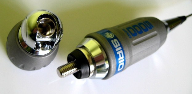

    Mam dziwny problem z Alan-em 28 oraz anteną (Sirio Turbo 5000). W momencie kiedy podłączę sam "+" anteny radio działa wzorowo (zarówno nadawanie jak i odbiór). W momencie kiedy podłączę także "-" anteny (dokręcę nakrętkę wtyku) natychmiast przestaje działać zarówno odbiór jak i nadawanie. Po odłączeniu "-" wszystko wraca do normy.
    - Problem pojawił się nagle (w ten weekend), wcześniej instalacja działała bez zarzutu.
    - Sprawdzone okablowanie anteny - wszystko OK. Okablowanie jest nowe (wtyki, przewód, główka).
    - Radio nie było w żadne sposób naprawiane czy też przerabiane.

    Ten model anteny składa się z dwóch części: podstawy z przegubem oraz właściwej części z promiennikiem. Podstawę z przegubem można odkręcić od części właściwej.
    Pomiar rezystancji całej skręconej anteny (podstawa + część właściwa + promiennik): ok. 0.5 oma
    Pomiar rezystancji samej podstawy: ok. 300 omów
    Ciężko rozebrać podstawę (skorodowane śruby) ale wygląda na to że umieszczona jest w niej dodatkowa cewka. Podstawa posiada doprowadzenie zarówno potencjału "+" (pin) jak i "-" (gwint). Część właściwa (do której przymocowany jest promiennik) to tylko potencjał "+".

    Kabel antenowy został sprawdzony i jest OK - łączy się on za pomocą złącza LC-27 z główką PL do której przykręcona jest antena. Powyższe pomiary dotyczyły samej anteny.
    Tak to wygląda na żywo:
    Alan 28 i Sirio Turbo 5000 - Radio przestaje działać po podłączeniu masy anteny
  • #25 15742736
    rnb_bolii
    W główce- podstawie jest dodatkowa cewka z połączeniem do masy.
