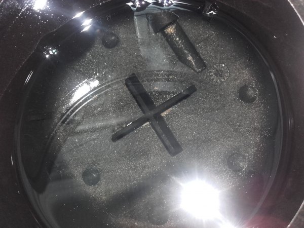

    pasik1313
    Wczoraj wybrałem strzykawką ropę i widziałem, że jest zmieszana z brązowym osadem. Do sucha wytarłem ręcznikiem papierowym i na nim też byl ten brązowy syf. Dzisiaj wyciągnąłem filtr i z latarką w telefonie zajrzałem do puszki wypełnionej ropą a na dnie były kropelki o piwnej barwie... okrągłe ładne kropelki płynu... co za cholerstwo to nie wiem, ale napewno nie ropa w innym odcieniu :?: Opiłków nie widziałem napewno. Nie były to też ziarenka jak na fotce. Jak przytrzymam chwile na zapłonie żeby pompka wstępna popracowała to dobrze pali. Może filtr wyłapie w końcu ten syf i znowu go zmienię, albo wymontuje bak i płukanie będzie :D
    Aha wczoraj wieczorem po wymianie filtra na nowy i dziś z rana po rozgrzaniu zapalał super extra.

    andrzej20001
    Woda. Zajrzyj co masz w baku.
