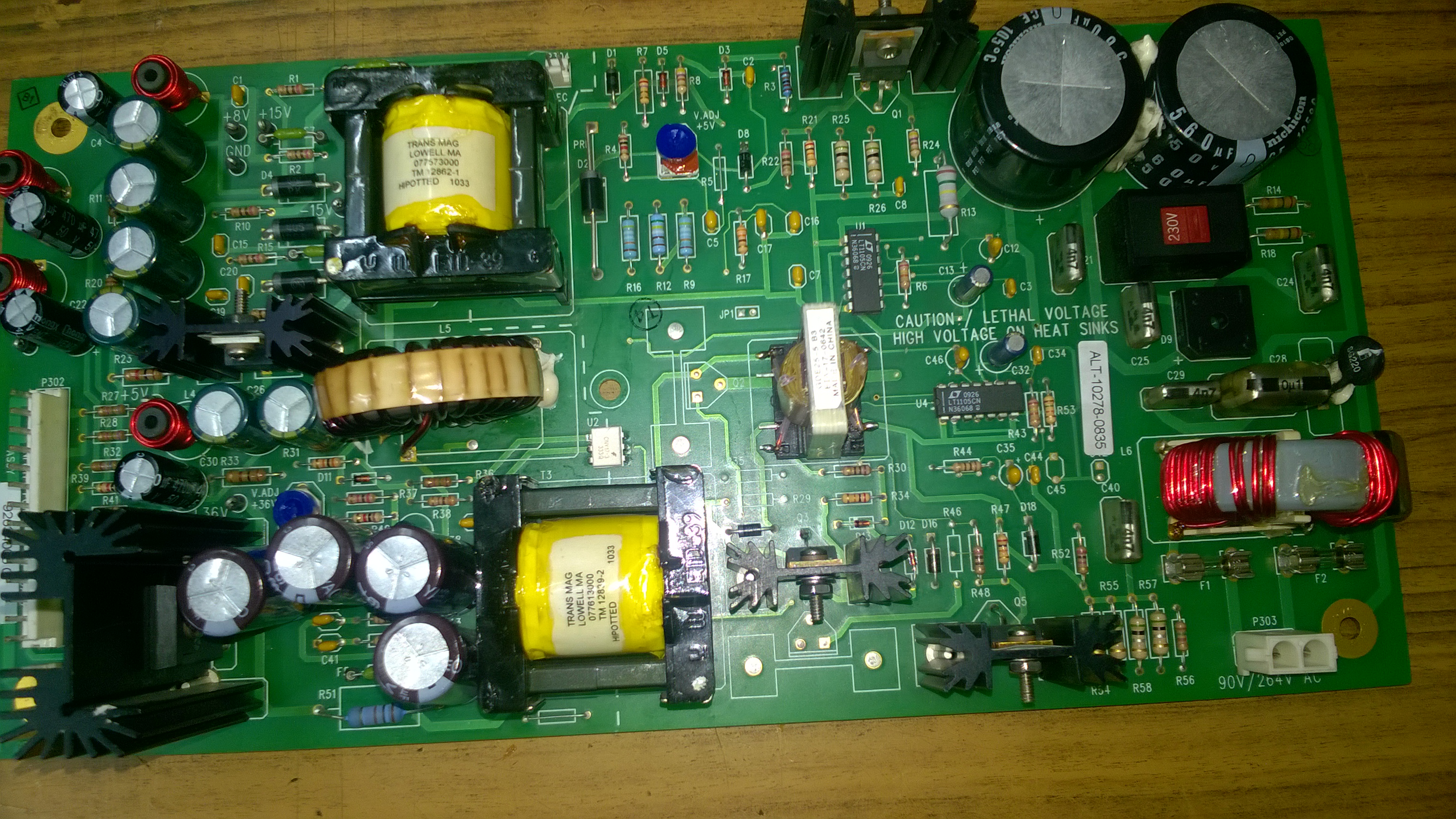

    Witam!
    Mam problem z zasilaczem impulsowym do plotera firmy Gerber. Mianowicie po 5min.pracy bardzo mocno nagrzewa się dławik ( na zdjęciu ten miedzy dwoma transformatorami ). Dławik grzeje się tak mocno, że drut zmienił już kolor i czuć zapach emalii. W innym prawidłowo pracującym urządzeniu ten dławik też się mocno nagrzewa ale nie czuć emalii i drut nie zmienia koloru jest po prostu "mocno ciepły" ale nie gorący. Wymienione zostały już wszystkie kondensatory elektrolityczne ale nie przyniosło to żadnych pozytywnych efektów. Ten zasilacz wytwarza kilka różnych napięć: 5V,8V,15V i 36V. Na dławiku występuję właśnie napięcie 36V jeżeli zdejmę obciążenie z zacisków 36V dławik jest zimny ale wystarczy obciążyć te zaciski nawet niewielką żarówką i dławik znów mocno się grzeję.Mam pytanie czy ktoś ma pomysł co może być przyczyną tak mocnego nagrzewania się dławika? Druga rzecz jaka przychodzi mi do głowy to czy można na przykład obejść ten problem i na zaciski 36V zastosować inny osobny zasilacz?
    Wtedy napięcia 5V,8V,15V pochodziły by z oryginalnego zasilacza a 36V było by z innego nowego zasilacza. Czy można tak zrobić? Czy jest jakieś niebezpieczeństwo dla urządzenia wykorzystując dwa zasilacze? Będę wdzięczny za jakąś podpowiedź.

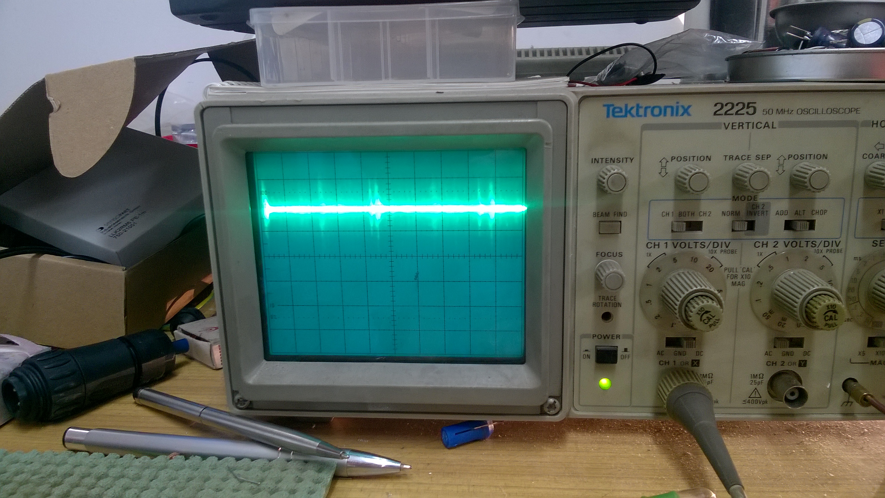

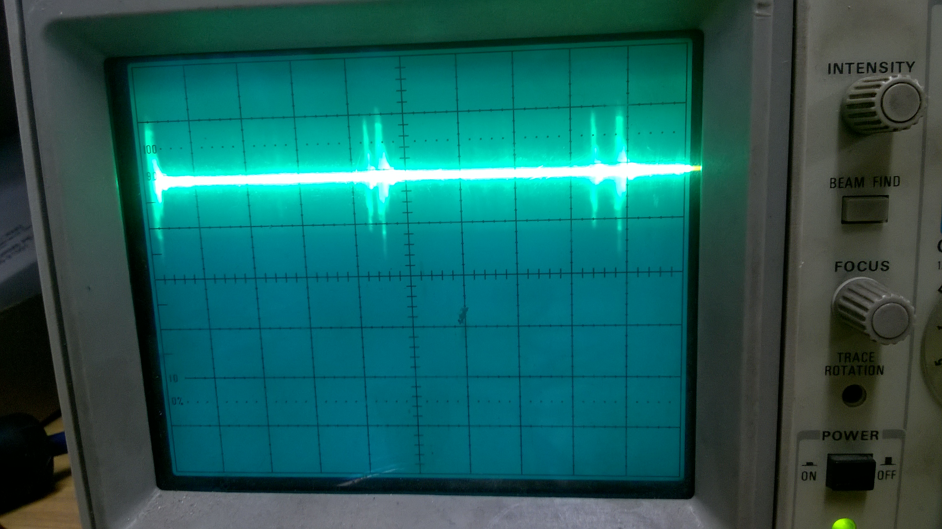

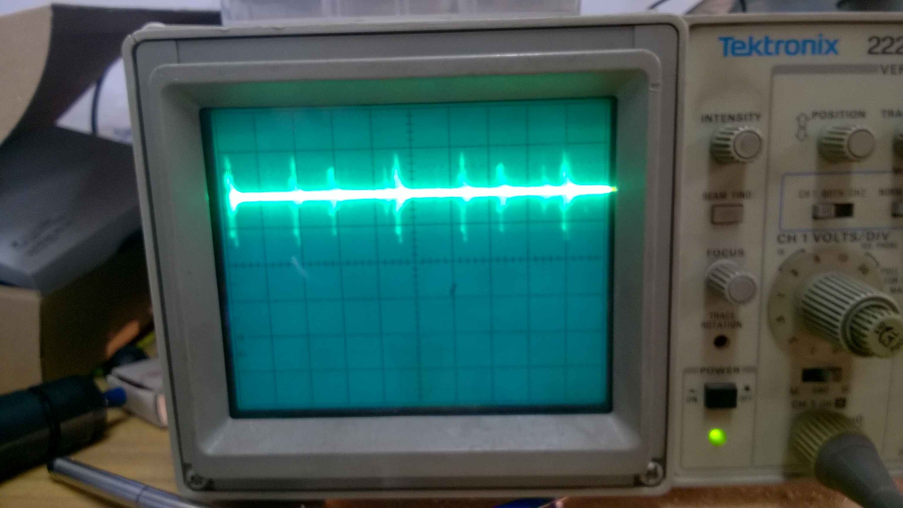

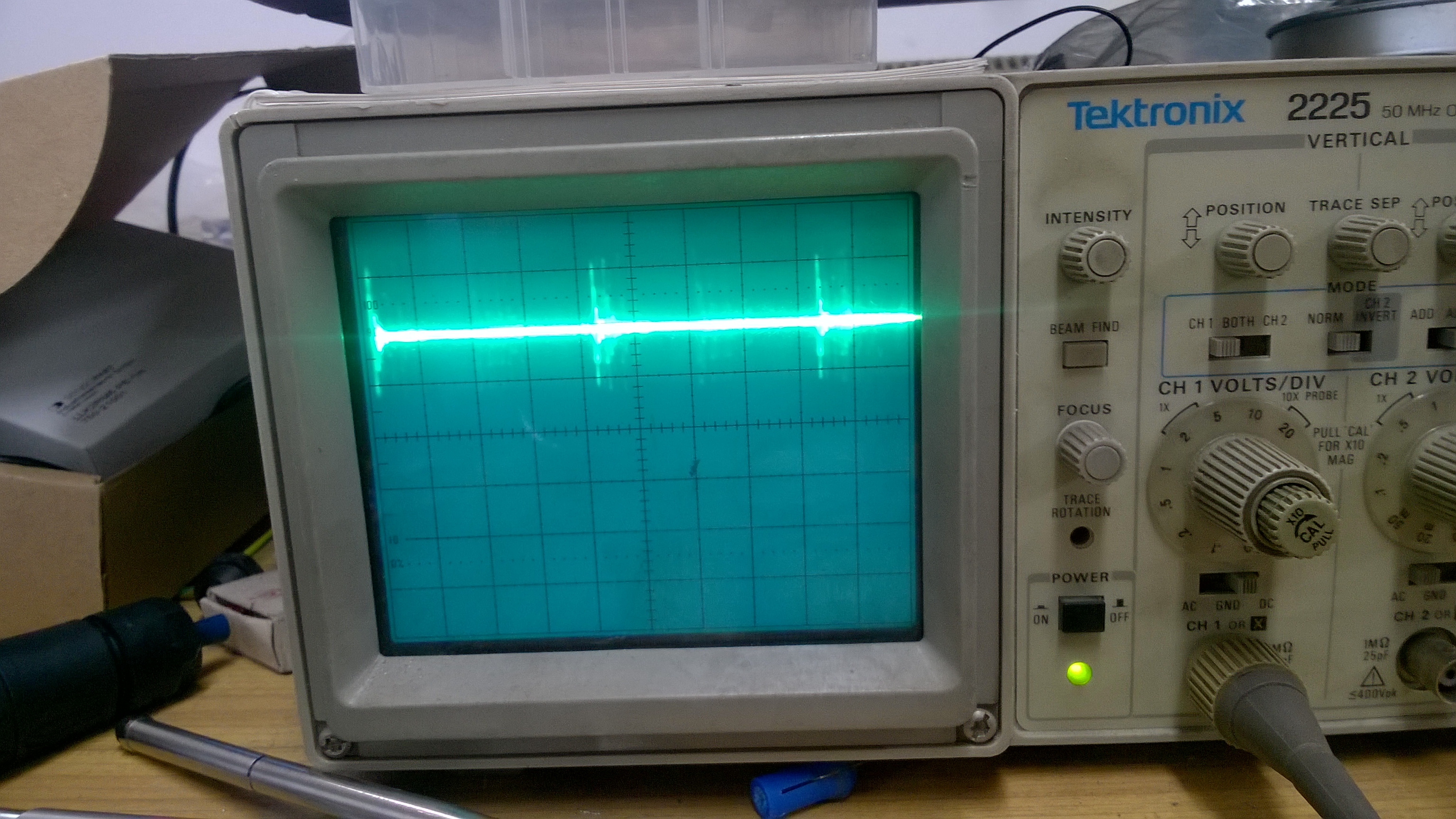

    Dodaję kolejno przebiegi z oscyloskopu,mierzone napięcie 36V :
    -z dławikiem nawijanym, bez obciążenia.
    -z dławikiem nawijanym z obciążeniem.
    -z dławikiem oryginalnym, bez obciążenia.
    -z dławikiem oryginalnym, z obciążeniem.
    Zasilacz impulsowy do plotera - Bardzo mocne nagrzewanie się dławika. Zasilacz impulsowy do plotera - Bardzo mocne nagrzewanie się dławika. Zasilacz impulsowy do plotera - Bardzo mocne nagrzewanie się dławika. Zasilacz impulsowy do plotera - Bardzo mocne nagrzewanie się dławika.
    Ogólnie na każdym napięciu przebiegi nie są "czyste" i pojawiają się cykliczne szpilki. Jak wy lutowałem ten nieszczęsny dławiki to po prostu znikło napięcie 36V, pozostałe napięcia bez zmian (przebiegi ze szpilkami). Co może powodować te szpilki?

    Krzysztof Kamienski
    No tak - osioł jestem i leń :cry: bo mi się nie chciało na płytę dokładnie popatrzeć, co uczyniłem teraz. Przepraszam Kolegów - ten biedny dławik, nie ,dławi", a jest elementem przetwornicy step-up lub step - down dla stabilizacji tego 36 woltowego napięcia. Po prostu stabilizator impulsowy. Przecież jest tam PRek do ustawiania napięcia oraz tranzystor kluczujący tej przetwornicy. Nie ma lekko- przejrzeć tam wszystko na około i sprawdzić ten tranzystor także. Ta przetwornica się wzbudza, kto wie czy nie na dziesiątkach megaherców, co powoduje kolosalne straty w rdzeniu - więc się grzeje.
