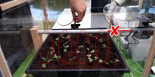

    Autorzy projektu skonstruowali opisywaną zautomatyzowaną szklarnię, jako projekt do zaliczenia przedmiotu elektronika na studiach. Celem było stworzenie szklarni w której parametry takie jak temperatura i wilgotność gleby, a także nasłonecznienie roślin będą automatycznie kontrolowane i utrzymywane na możliwie stałym poziomie.
    Temperatura wewnątrz szklarni kontrolowana jest za pomocą lampy, która nagrzewa wnętrze oraz serwomotoru do otwierania okienka i wentylatora z komputera PC, który umożliwia nadmuch powietrza z zewnątrz. Wilgotność gleby monitorowana jest przez specjalny sensor - jeśli spadnie ona poniżej zaprogramowanego progu, pompka podaje wodę do roślin. Całość sterowana jest z pomocą strony www, co umożliwia zdalne monitorowanie pracy szklarni i ustawianie wszystkich parametrów po sieci.
    Autorzy zdecydowali się oprzeć konstrukcję na modułach Raspberry Pi i Arduino - są oni świadomi, że nie jest to najlepszy wybór, jednakże był on podyktowany po części wymaganiami przedmiotu, a po części faktem, że jest to układ prototypowy, który ma pokazywać możliwość realizacji takiego systemu i nakreślać dalsze sposoby, aby go ulepszyć.

    Szklarnia wyposażona jest w szereg różnych sensorów. Pozwalają one na pomiar temperatury wewnątrz szklarni, poza nią oraz pomiar wilgotności gleby i intensywności światła.
    Dane odczytywane z wewnętrznego sensora temperatury służą do kontroli zmotoryzowanego okienka szklarni i wentylatora, które załączane są, gdy temperatura wewnątrz szklarni wzrośnie powyżej zadanego poziomu. Gdy temperatura spadnie do ustalonego poziomu, wentylator jest zatrzymywany, a okienko zamykane. Gdy temperatura jest za niska, układ włącza lampę, która dogrzewa rośliny.
    Sensor wilgotności monitoruje wilgotność gleby w szklarni. W przypadku, gdy jest ona zbyt mała, system załącza pompkę, która podaje wodę do podlewania roślin.

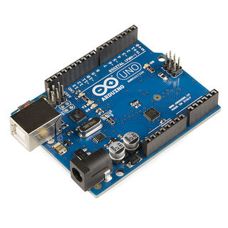

    Moduł Arduino podłączony jest do Raspberry PI w wersji 3 z pomocą kabla USB. Połączenie to pozwala na odczyt parametrów sensorów podłączonych do Arduino oraz sterowanie układami wyłączonymi podpiętymi do tej płytki. Wszystkie te dane zapisywane są w basie MySQL znajdującej się na Raspberry Pi. Komunikacja pomiędzy Raspberry Pi 3 a płytką Arduino Uno zrealizowana jest jako master/slave (gdzie masterem jest RPi). Skrypt napisany w Pythonie, który działa na Raspberry Pi odpowiedzialny jest za realizowanie komunikacji, zapis i odczyt danych z bazy MySQL oraz wysyłanie nowych ustawień do Arduino Uno.

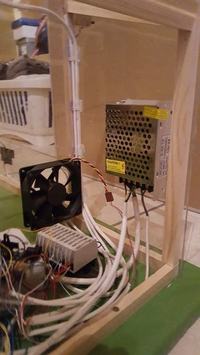

    Krok 4: Montaż
    Zautomatyzowana szklarnia na Raspberry Pi 3 i Arduino Uno Zautomatyzowana szklarnia na Raspberry Pi 3 i Arduino Uno Zautomatyzowana szklarnia na Raspberry Pi 3 i Arduino Uno Zautomatyzowana szklarnia na Raspberry Pi 3 i Arduino Uno Zautomatyzowana szklarnia na Raspberry Pi 3 i Arduino Uno Zautomatyzowana szklarnia na Raspberry Pi 3 i Arduino Uno Zautomatyzowana szklarnia na Raspberry Pi 3 i Arduino Uno Zautomatyzowana szklarnia na Raspberry Pi 3 i Arduino Uno

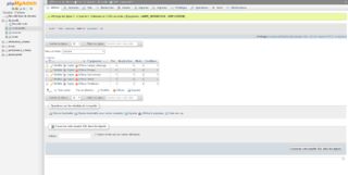

    Baza danych MySQL składa się z trzech tabel. W pierwszej tabeli nazwanej "measures" zapisywane są dane zebrane z sensorów w systemie. Druga tabela nazwana "types" zawiera parametry każdego zrealizowana pomiaru, a trzecia - "commands" pozwala na kontrolę układu i odczyt jego aktualnego stanu.
