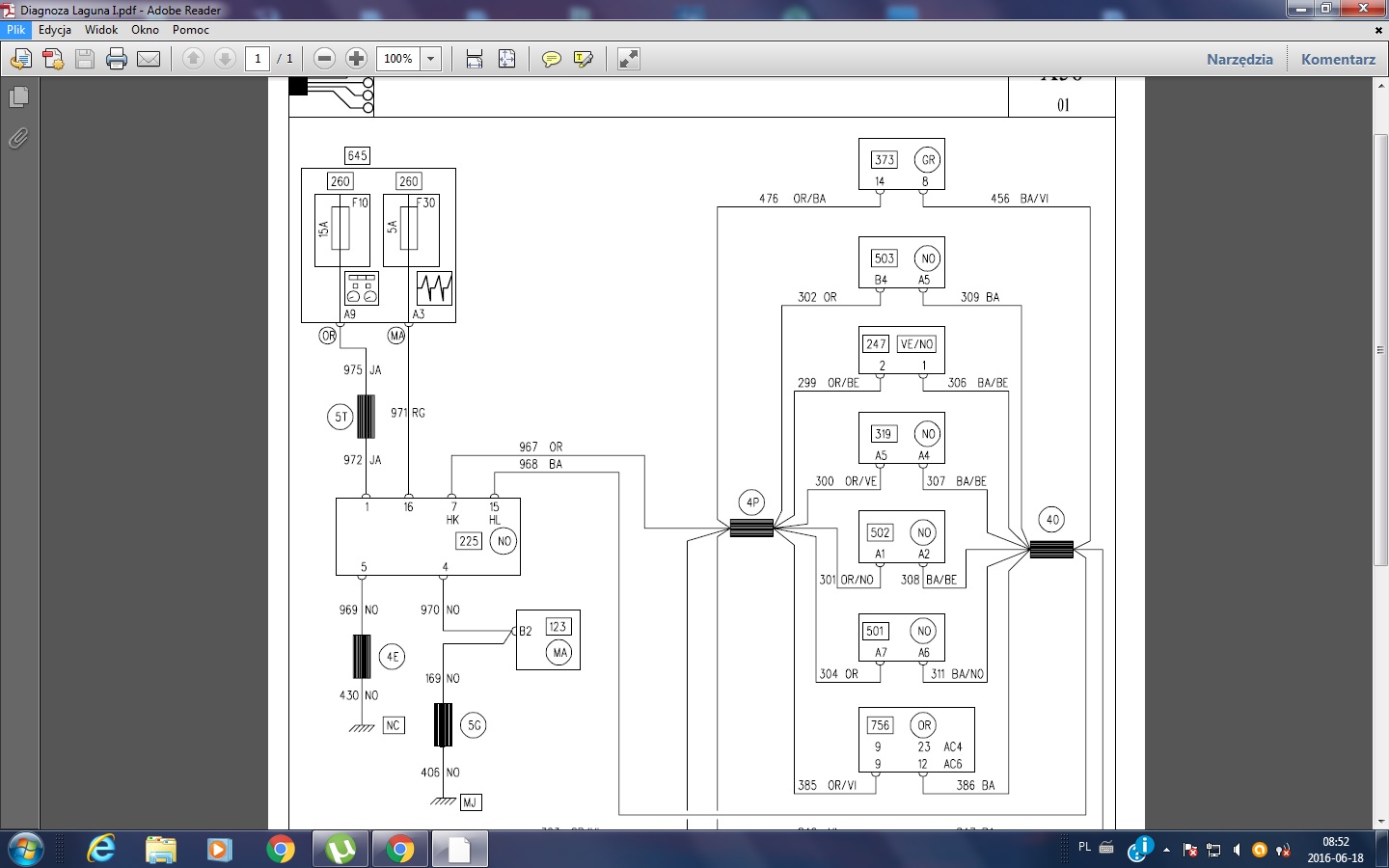

    Witam jak w opisie wyżej znikło mi zasilanie złacza diagnostyczego.
    Czy może jest gdzieś jakiś bezpiecznik ?lub ktoś wie gdzie szukać przyczyny? diagnozowałem auto 4 razy sondą clip wszystko było ok,po podpięciu sady po raz ponowny zasilania brak na gnieździe ,myslałem ze to sonda lecz diody przy podpięciu do vw się zapalaja,czyli sonda nie jest uszkodzona.Prosze o pomoc.Pozdrawiam

    Mógł bys kolego określić mniej wiecej które to bezpieczniki? w kabinie pod kierownicą w schowku czy może gdzies koło akumulatora ?

    W środku auta, raczej załącz zapłon i kontrolką sobie sprawdzaj.

    Nie ma żadnych bezpieczników niestety ,jakieś pomysły?

    Dzieki kolego za schemat.Okazał się spalony bezpiecznik 5A nazwa inject? nie pamietam dokładnie ,po wymianie śmiga jak należy.Temat uważam za zamknięty.Pozdrawiam
