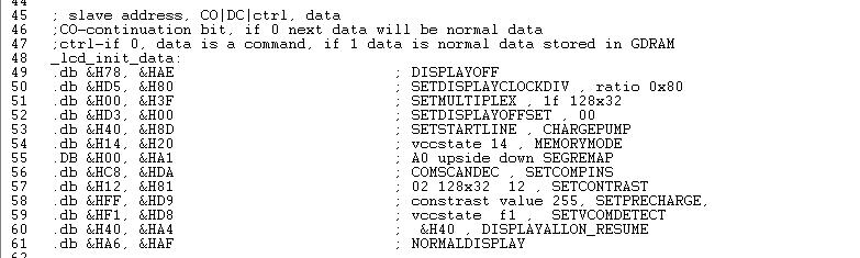

    Ja swojego oleda uruchomiłem na innym programie bez biblioteki ale też był problem bo musiałem dodać włączenie "Charge Pump" inaczej wyświetlacz nie działał.

    A z "Charge Pump" to żadne voodoo jak Kolega twierdzi. Nawet przed chwilą sprawdzałem. Jeśli wyrzuce z inicjalizacji swój dopisek z "Charge Pump" i wyłącze zasilanie to po ponownym włączeniu wyświetlacz już nie wyświetla. Więc jest to potrzebne jak najbardziej. Zresztą notka katalogowa o tym mówi jasno.
    Może ja mam jakąś wczesną wersję tego oleda nie wiem. Ale na pewno nie są to jakieś moje wymysły.
    Widziałem podlinkowaną stronę. Kod z tej strony jak najbardziej mi działa ale tylko i wyłącznie z moją dopiską w inicjalizacji.
    Mogę się założyć że gdyby ktoś dopisał to do tej biblioteki to i u mnie było by ok. Sam nie potrafię tego zrobić.

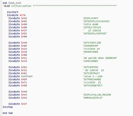

    No dopisałem niby ale bez efektu.
    Może źle to zrobiłem sam nie wiem.

    Mój wyświetlacz najlepiej działa z tą inicjalizacją:
    Kod: VB.net
    Zaloguj się, aby zobaczyć kod
    Zauważyłem że inicjalizacja ze strony MCS którą Linkowałeś działa i u mnie ale całkiem dziwnie. Obraz jest odwrócony, trochę ucięty i góra wyświetlacza ma jakieś linie jakby był uszkodzony.
    Z tą inicjalizacją którą tu podaje działa idealnie.
