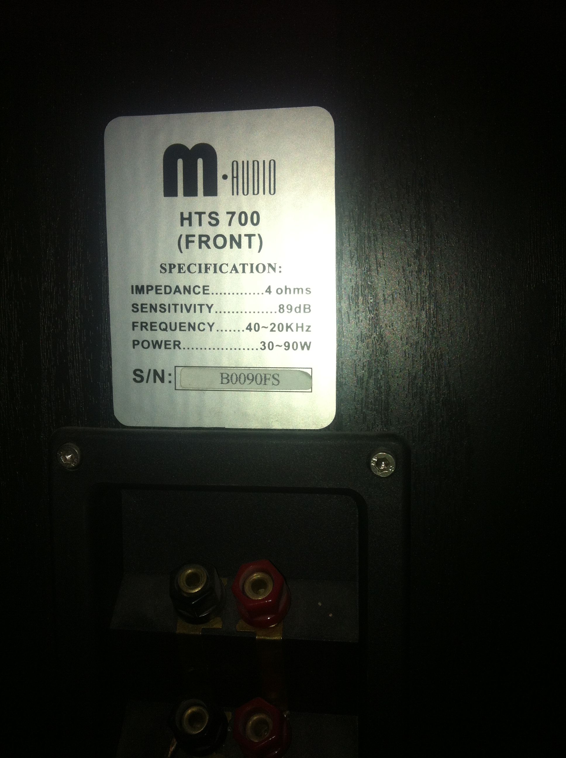

    Witam. Mam amplituner Denon AVR-600RD i kolumny Maudio HTS700. ampli jest 8 Omowy a kolumny frontowe są 4Omowe. pozostałe trzy głośniki już mają 8Omów. z tymi raczej nie będzie problemów ale jak to się ma do tych frontowych? mam to od niedawna i nie podłączałem ich bo nie wiem co się stanie. Czy może ktoś pokazać który kabel powinienem połączyć z którym wejściem, jestem w tym temacie zielony. Z góry dziękuję za pomoc

    a czemu z tyłu tych frontowych są cztery wyjścia czy wejścia?? chyba nie muszę dwuch kabli cięgnąć bo są zmostkowane czy jakoś tak..? czyli jak mogę to dzięki za pomoc. a jaka jest różnica między A i B? dzięki za linka :P

    Jak wejścia w kolumnach są zmostkowane blaszką, ciągniesz jeden przewód głośnikowy, pamiętając o tym by plus był do plusa, minus do minusa.
    Amplituner kinowy 8 ohm, kolumny 4 ohm ( prawie norma) jednak uważaj jak grasz głośno, amplituner może się przegrzewać. Z racji słabej wydajności amplitunera na dobre niskie tony nie ma co liczyć. Bas jak ma zagrać w kolumnach potrzebuje prądu i wtedy kolumna schodzi właśnie do 4 ohm, jak amplituner niema dobrej wydajności to bas będzie cienki. Dlatego amplitunery kinowe potrzebują subwoofera aktywnego, aby zamaskować chociaż ten problem.

    Podłączone i działa dzięki za pomoc. pozdrawiam
