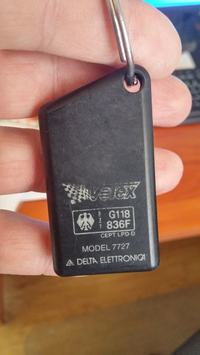

    posiadam w moim Audi sterownik do centralnego zamka Cobra 7727.
    Sterownik działa bez zarzutu, lecz pilot jest już w bardzo kiepskim stanie.
    Pilot funkcjonuje, ale przyciski już odpadają.
    Szukałem wszędzie pilota lub przycisków, niestety bez skutku.
    Czy jest możliwość dokupienia innego pilota do tego sterownika ?
    Wiem, że do sterownika można dogrywać piloty, ponieważ jakiś czas temu zmieniałem baterię w oryginalnym pilocie i była konieczność ponownego zakodowania pilota.
    Załączam zdjęcia owego pilota.
    Z góry dziękuję za pomoc.

    Obudowa 19Euro + koszty przesyłki z Finlandii.
    Płytkę z elektroniką da się zregenerować - jeżeli jeszcze funkcjonuje.
    Cały pilot - nowy - jest nieosiągalny.
    Możesz dograć aktualnie produkowanego pilota Cobra 7777, jednak jego cena również jest wysoka.
    Audi A4 B5 - Sterownik zamka Cobra 7727 - dokupienie pilota
    Nie lepiej wymienić cały sterownik na nowy, polski - dostępny na krajowym rynku ?

    psuja
    Dziękuję za zainteresowanie tematem.
    Cena zaporowa...
    Rozważałem opcję wymiany sterownika na inny, aktualny na obecne czasy.
    Może ktoś podpowie na jaki model się zdecydować ?
    Dużym ułatwieniem byłoby posiadanie instrukcji do Cobra 7727 wraz z rozpiską okablowania w celu wymiany sterownika.
    Czy pilot samokopiujący załatwiłby mój problem?
    Nie,
    żaden pilot samokopiujący, uniwersalny itp nie przypisze się do Twojej centralki.
    Proponuję jakiegoś krajowego producenta, np.:
    http://www.proxima.pl/oferta,9

    psuja
    Dzięki za podpowiedź.
    Zamówiłem właśnie sugerowany sterownik SRPi.
    Ściągnąłem podesłaną instrukcję, ale diagram połączeń jest bardzo ubogo opisany...
    W instrukcji jest wspomniane o jakimś "central lock diagram".
    W ostateczności poradzę sobie próbnikiem i miernikiem :)
