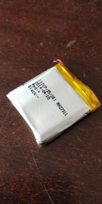

  • #15 17791441
    maxpp1
    Oryginalna bateria to.
    foto 1
    Parrot MiniKit Neo - bateria nie ładuje się powyżej 30%, czy wymiana jest możliwa?
    foto 2

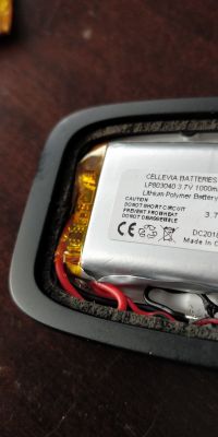

    Odklejamy membranę delikatnie by nie uszkodzić cewki głośnika, wymieniamy baterie na taką.
    foto 3
    Niestety jest ona odrobine większa od oryginalnej, dlatego zrezygnowałem z środkowej śrubki obudowy i wyciąłem jej otworek i prowadnicę, wystarczył nożyk do tapet.
    foto 4
    Bateria kupiona w ....
    https://www.tme.eu/pl/details/accu-lp803040_cl/akumulatory/cellevia-batteries/
    Membranę skleiłem kropelką w czterech miejscach plus łączenie cewki z membraną , nie zamierzam już tego kiedykolwiek rozbierać jak znów padnie aku to w końcu trzeba kupić radio z blutkiem.
