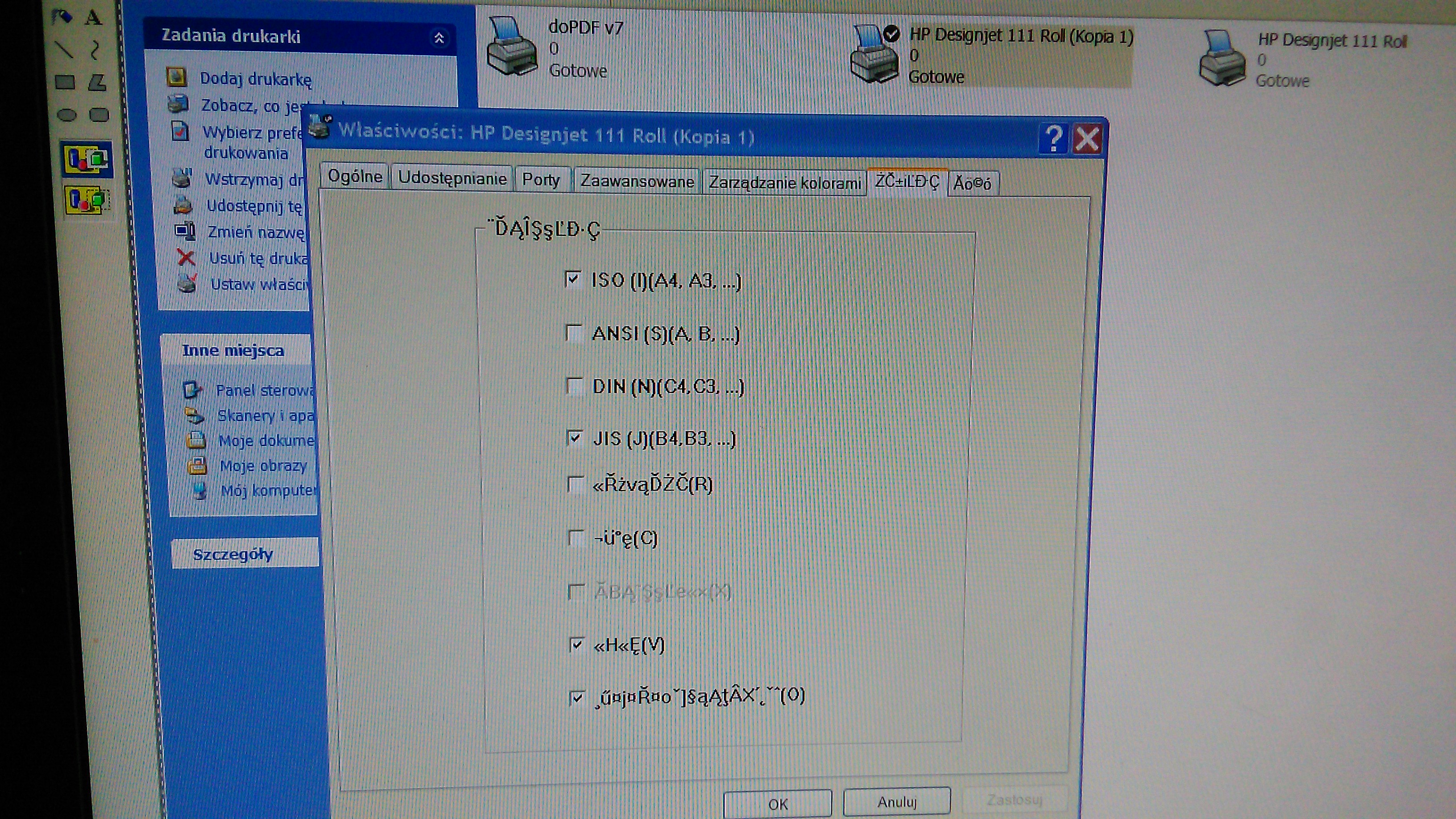

Sterowniki do HP DesignJet 111 na Windows XP - chińskie menu w opcjach urządzenia

    Nie znajdziesz w wersji pl na stronie producenta. Po angielsku masz TU.

    Tak to wina wgrania złego sterownika. Trzeba odinstalować , Wyłączyć komputer min. 30" , po uruchomieniu zainstalować nowy z prawidłowym językiem , miałem przypadki że dopiero za drugim , trzecim razem był prawidłowy język.
