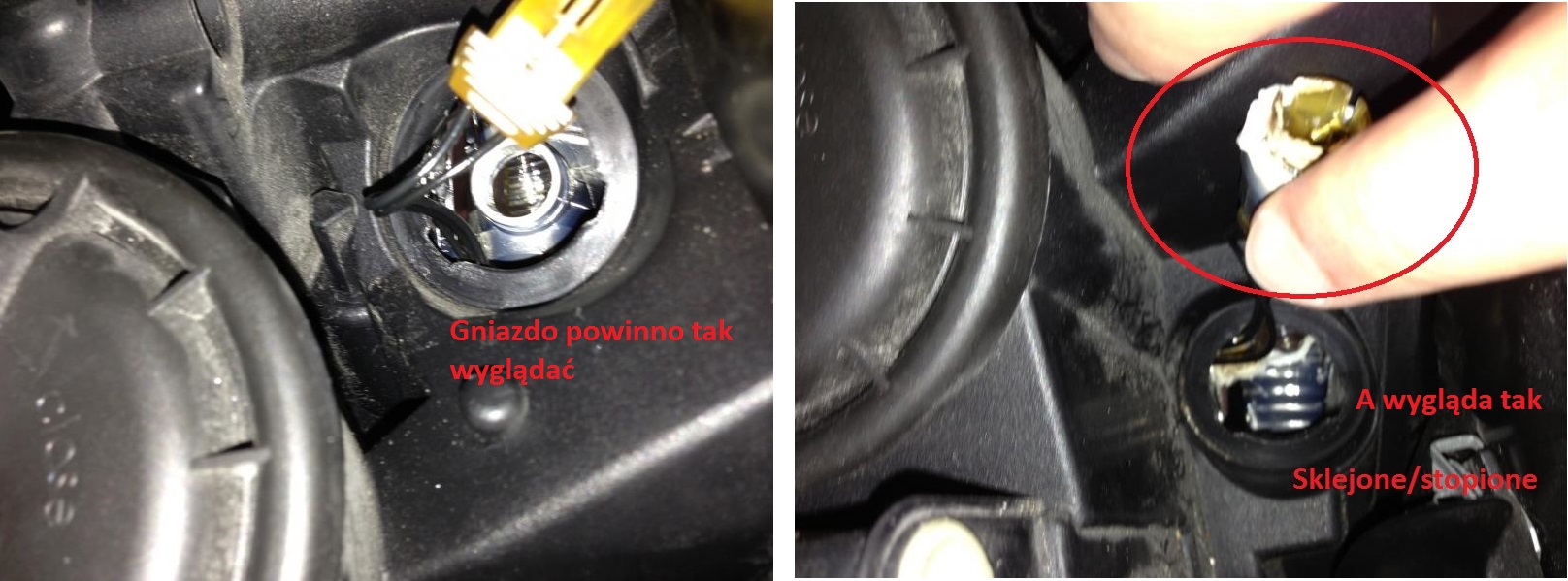

    Dzisiaj wymieniłem u siebie wszystkie cztery postojówki w Mercedesie W204 na Philips BV (takie szły na pierwszy montaż)
    Ale spotkało mnie to niemiłe rozczarowanie.
    Wszystkie 4 postojówki były sklejone z gniazdem w samym reflektorze - efekt końcowy był taki, że wyciągnąłem wszystkie 4 postojówki z tym kawałkiem reflektora. Normalnie były stopione.
    To jakaś wada fabryczna?
    Fakt, że po włożeniu ich z powrotem nie widać, że jest coś ułamane ale podczas wkładania jedna żarówka mrugała w zależności od ustawienia.
    Po drugie, żarówki nie są teraz w żaden sposób zamocowane na sztywno.
    Spotkaliście się już z takim problem w W204?

    Zapewne ktoś zamontował 5Watt zamiast 3Watt.

    Chyba w org. idą W5W i takie oryginały tez wyciągnąłem.
    W5W to określenie typu żarówki i typu mocowania, jest to żarówka całoszklana, ale żarówki tego typu mogą być o wielu różnych mocach, z tych co znam to są o mocach 2,3 Watt, 3 Watt, 5 Watt i być może wiele innych... :D
