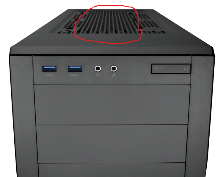

    Średnica otworów w obudowie - jakie wymiary wybrać?
    Chodzi mi o te zaznaczone w czerwonym okręgu. Chcę sobie coś podobnego zrobić u siebie, jednak nie wiem jaką średnicę dobrać, żeby to miało ręce i nogi

    Chcesz nawiercać otwór przy otworze?
    Wentylator domniemam że będziesz stosował średnicy 12cm by był cichy.
    Jeśli otworki będą gęsto nawiercone, wierć wiertłem 3mm. Pamiętaj by podkleić pod obudowę specjalną matę by nic nie wpadło w wentylator ani do komputera.
  • #3 15746528
    luki56
    Tak. Wentylatory będą 140mm.
    Cóż, nie myślałem o żadnej macie, bo jakbym miał zakładać, to wszędzie, a obecnie to nigdzie jej nie ma.

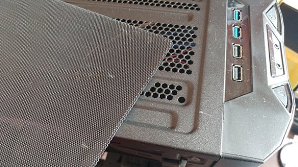

  • #6 15788153
    badboy84
    Wiercenie otworów mija się z celem, lepiej wyciąć jeden duży otwór i zamontować filtr przeciw kurzowy będzie wtedy wyglądało prawie jak oryginał i zamaskuje się też wszelkie nierówności.
