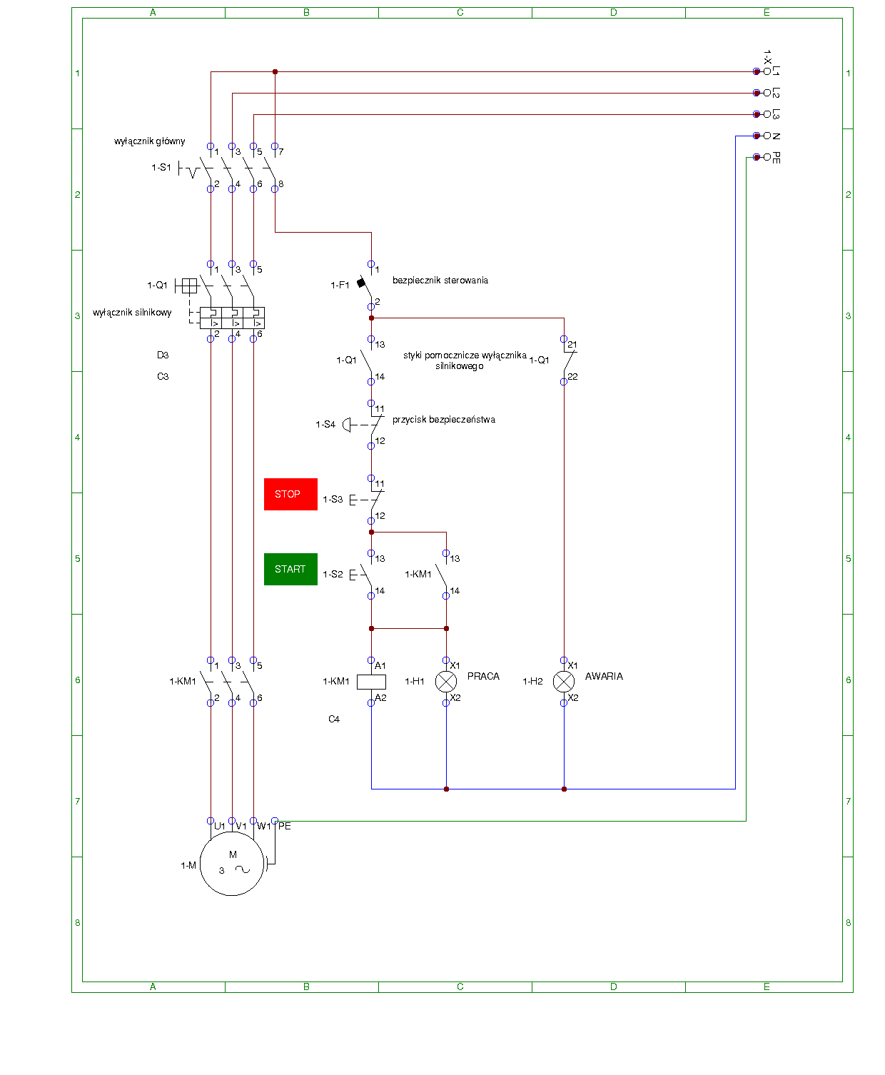

    Chciał bym rozwiązać pewien problem :
    Chciał bym opóźnić wyłączenie silnika o około 5 minut.
    Tzn po wciśnięciu przycisku wyłącz silnik powinien pracować około 5 minut (najlepiej aby czas dało radę regulowac)
    Szukam urządzenia taniego i prostego (proszę o podanie konkretnego typu bo szukałem jakiegoś w Internecie i nie znalazłem)
    Z góry dziękuję za pomoc i przesyłam zdjęcie układu do którego chce wpiąć to urządzenie.
  • #2 15746035
    Krzysztof Kamienski
    KAŻDY przekaznik czasowy ,,Delay Off." na napięcie sterowania w tym układzie użyte. (220VAC) Tysiące tego w Internecie. Żarty sobie Kolega robi ? :cry:

  • #3 15747326
    rozanskl
    Off Delay - po podaniu napięcia na przekaźnik, zamknięcie styku wyjściowego następuje natychmiast. Otwarcie styku wyjściowego następuje po upływie nastawionego czasu T.
    To więc mi nie pasuje .
    Ja szukam urządzenia które wstawię za przycisk rozwierny.
    Gdy nacisne przycisk rozwierny czyli stop to powstanie krótki sygnał przerwy w zasilaniu. I ten sygnał przerwy chce opoznic o 5 min.
  • #4 15750440
    Mirek99
    Przekażniki czasowe maja możliwość ustawiania styków jako łączące lub rozłączające po ustalonym czasie. Styk rozwierny wstaw w szereg z przyciskiem stopu układu .Uruchomienie zatrzymania silnika zainicjujesz przyciskiem start który załączy przekażnik czasowy.

  • #6 15751835
    rozanskl
    Dziękuje za zainteresowanie tematem.
    Ale jeszcze wszystkiego nie rozumiem.
    Może to wina niewiedzy Ale gdybym wszystko wiedział to bym tu nie pisał.
    To więc załóżmy że podłącze przekaznik szeregowo z wyłącznikiem.
    I poprzez podanie impulsu z przycisku włącz go załacze odliczanie.
    Czy gdy będę po prostu chciał załączyć silnik też przypadkiem nie za łączy się odliczanie co spowoduje niechciane wyłączenie go po 5 minutach??
    Zawsze można by było zrobić to tak jak na schemacie. Ale wolał bym tego uniknąc. Ponieważ jeden przycisk jest bezuzyteczny wtedy.
    A po drugie ciężko by było użytkowników do tego przyzwyczaić.
    Za pomocą tego przekaźnika . I usunięciem podtrzymania stycznika.

  • #7 15752946
    Mirek99
    Ten schemat drugi jaki narysowałeś nie spełnia tego działania jakie sobie założyłeś.
    Na tym schemacie żarówka 1-H1 jest żle włączona.

    rozanskl
    Jak opóźnić wyłączenie silnika trójfazowego o 5 minut? Szukam taniego urządzenia
    Schemat z poprawioną lampką załączenia.
    Ta kto uważam ze układ będzie sprawny.
    Ale jak ktoś będzie wiedział jak zrobić te opóźnienie wyłączenia tak aby załączenie odbywało się przyciskiem załącz A wyłączenie z opóźnieniem wyłącz. To niech napisze będę wdzięczny.
