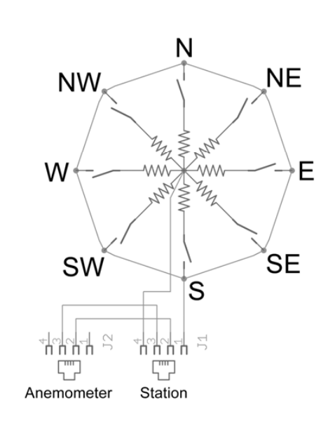

    Nie bardzo wiedziałem gdzie swój temat umieścić więc wylądował tutaj. Jeżeli to zły dział to proszę o przeniesienie ;)
    Chciałbym za pomocą uC AVR ATmega328p (ADC) odczytywać sensor KIERUNKU WIATRU ale prawdę mówiąc nawet nie wiem jak się za to zabrać aby było dobrze.
    Z sensora chcę odczytać 16 różnych kierunków...
    I teraz tak, według DOKUMENTACJI mam go podpiąć pod 5V i tu jest pierwszy problem ponieważ u mnie wszystko ma działać na 3V3.

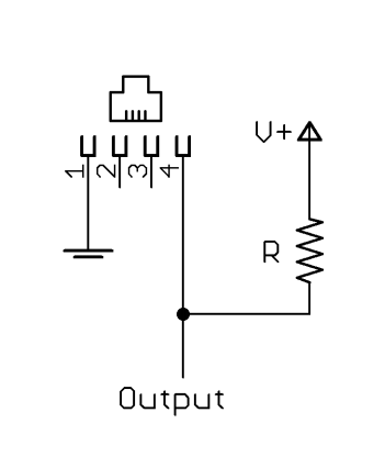

    Mój pomysł na podłączenie:
    [AVR+BASCOM] Jak odczytywać kierunek wiatru i sensor burzy za pomocą AVR ATmega328p?
    Napięcie odniesienia uC to wewnętrzne nacięcie Vref 1V1. W jaki sposób dobrać rezystor oznaczony "???"?

    albertb napisał:
    atom1477 napisał:
    Do czego ma być rezystor 10k na schemacie?
    No jak to? Wraz z rezystorem 20k służy do podziału 3.3V do 1.1V
    Dokładnie taki był mój zamysł. Myślałem, że się uda...
    niveasoft napisał:
    Jak widać by nie przekroczyć 1,1V trzeba dać rezystor >130k...
    Teraz.. nie baw sie w żadne przeliczanie na Volty
    Napisz program by pokazywał Ci na LCD albo w terminalu co sekundę te odczyty z ADC
    Pospisuj je dla każdej pozycji.
    Coś mi nie wychodziło, a to dlatego, że największy rezystor w sensorze to 120k. Dałem rezystor 240k i zaczęło działać ;)
    Niestety, ale mam straszne rozrzuty przy odczycie ADC-domyślam się, że przez to bo wszystko jest na płytce stykowej.
    Dałem dość spore widełki i mam odczyt 8 kierunków wiatru.
