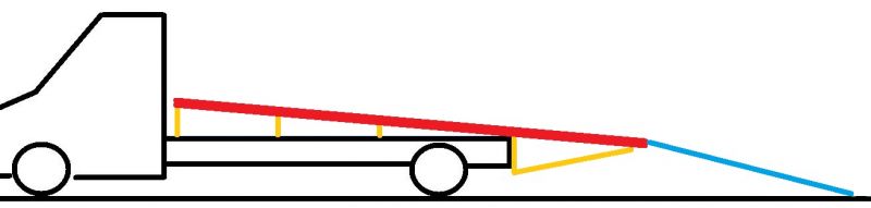

    Jestem przy kupnie auta dostawczego na ramie. Potrzebuję mieć dwie zabudowy w jednej. Platformę prostą 5m oraz lawetę bo czasem chciałbym jechać po auta za miedzę. Zastanawiam się nad wyspawaniem sobie lekko pochyłej platformy 5m. Spełniłaby ona moje oczekiwania co do 2w1 bo przechylona platforma nie przeszkadzałaby mi a pochylenie spowodowałoby że łatwiej wjedzie się samochodem gdyż na łączeniu podjazdów z platformą nie będzie dużego konta.
    Dodam, że wyciągarki nie mam zamiaru montować bo będę przywoził jedynie auta, które same wjadą na platformę.
    Co myślicie o takim pomyśle? Pytanie kieruję do osób, które znają się na lawetach.
    Coś takiego jak poniższy szkic:

    Weź dowód tego pojazdu do ręki, do masy pojazdu dolicz ze 300kg bo tyle pewnie te rzeźby co to chcesz je odstawić uczynią a potem odejmij ją od DMC pojazdu. Jak wyjdzie ci z 600kg to wiesz co sobie możesz przywieźć taką "lawetą". Że nie wspomnę o konsekwencjach jak cię znajdą nasi z IDT albo ich niemieccy odpowiednicy z takimi patentami na drodze.
    Jedyne co potrzebujesz do tego samochodu to hak i lawetę-przyczepę z wypożyczalni na dobę. Na jakieś okazjonalne wypady po auto większych kombinacji i nakładów nie trzeba.

    Nie będę brał auta z wypożyczalni bo roczne wyjdzie mnie to 3600zł licząc gdzie choćby tylko raz w miesiącu wypożyczę i zapłacę 300zł a skoro będę spawał platformę to mogę ją tak zrobić by służyła mi do wjazdu autami.
    Samo wyspawanie platformy jak i lawety nie stanowi dla mnie większego problemu i taka platforma pochyła stalowo-aluminiowa będzie ważyła do 400kg a że starsze gołe auto na ramie to około 1600kg to ładowność wyjdzie 1500kg a taki wynik jest często lepszy niż lawet z wypożyczalni, które mają 1300-1400kg ładowności bo są robione na nowszych cięższych autach.

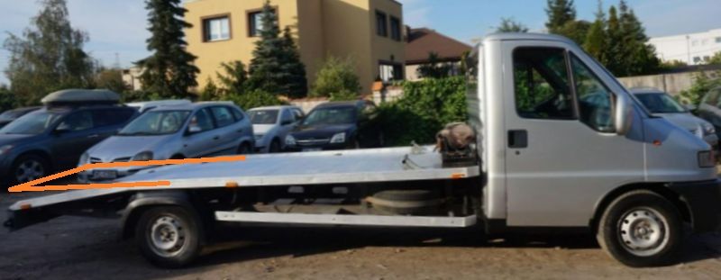

    Nie każdy Abschleppwagen jest budowany przez Algema-Fitzel, Blyssa. Niektóre najazdy wyglądają jakby je zbudowano z tego co na złomie znaleźli. Też kiedyś myślałem, że Niemcy to jeżdżą góra 5cio letnimi samochodami.
    Tu akurat nowe auto, ale dokładnie to co chce osiągnąć autor VW LT czy Sprinter na autolawetę? Budżet 30 tys. zł, opinie i gdzie kupić?
  • #18 17523411
    4cars
    Poziom 8  
    Zastanawiałem się nad wykonaniem platformy na podnośniku hydraulicznym za kabiną podobnie jak wywrotka lub poziomej platformy z regulacją na zawiasie ostatniego półtora metrowego odcinka ale wersja na podnośniku będzie mniej stabilna pod obciążeniem oraz droższa i cięższa a na regulowanym zawiasie mało praktyczna z powodu potrzeby ciągłej regulacji ostatniego odcinka na wprost lub załamana.
    Dzięki pp_pablo za podrzucenie fotki. Wygląda na to, że ma sens to co chcę zrobić.
    Moim zdaniem taka pochylona płaska platforma to optymalne rozwiązanie 2w1.

    To zamiast kombinować kup normalną platformę i zainwestuj w długie mocne najazdy np 3-3,5m. Dłuższe najazdy to mniejszy kąt i bez przeróbek osiągniesz założony cel.
    To już inna bajka. Generalnie taki najazd ma tylko jeden plus i sprawdza się na krótkich trasach. Wciągasz wciągarką auto z uszkodzonym motorem a na miejscu samo zjeżdża Ci z najazdu. Obecnie budowane lawety mają nawet zagłębienie na koła przednie, żeby obniżyć środek ciężkości.
    Ty coś pisałeś, że wciągarki nie będziesz montował bo tylko sprawne auta Cię interesują - dlatego uważam, że trwałe "ukosowanie" platformy jest kompletnie bez sensu. Tylko dłuższe podjazdy.
