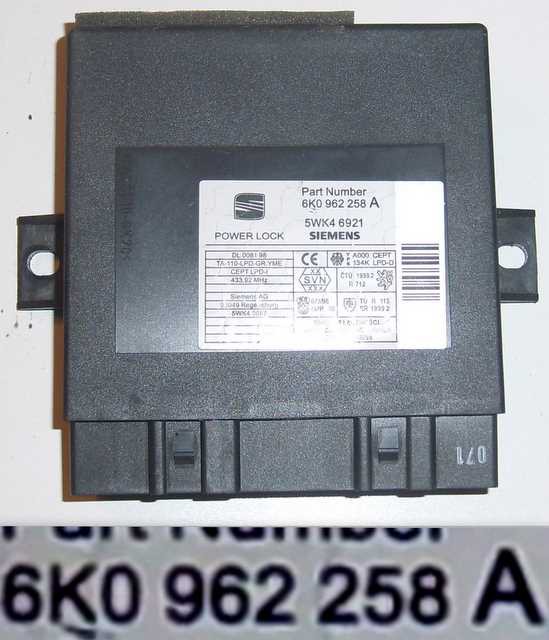

    Witam, rozładowuje mi się akumulator w Ibizie FL 2 (6K) 2000rok, SDI.
    Doszedłem już że to Power Lock (Centralny Zamek) po bezpieczniku numer 10.
    Wyjąłem to ustroństwo i próbuję znaleźć przyczynę na własną rękę.

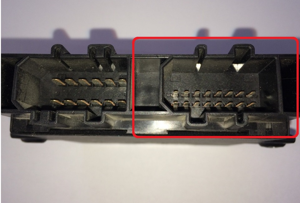

    Nie jestem elektrykiem tylko informatykiem więc za bardzo się nie znam, czy wie ktoś od czego jest ta wiązka przewodów, pokazana na zdjęciu ? Czy jest to wyjście czy wejście? Zauważyłem że po jej wpięciu jest pobierany prąd i po niej chcę dojść co to takiego go pobiera. Seat Ibiza FL 2 (6K) 2000r. - Rozładowuje się akumulator Seat Ibiza FL 2 (6K) 2000r. - Rozładowuje się akumulator
    Z góry dziekuję za odpowiedź, pozdrawiam.
  • #2 15753405
    piotrek22101
    Prawdopopodobnie w tej wtyczce są zasilające przewody,plus i minus. Temu znika pobór jak ją wypniesz. Mozliwe że któryś przekaźnik cały czasz trzyma.
  • #3 16469330
    Lavard
    Wszystko wskazuje że to radio. Zrobiłem osobny wyłącznik/włącznik do przedniego panelu z radiem i problem ucichł więc stawiam że jest to to. Po kilku miesiącach więcej wylecialem na stałe do Anglii i samochód stoi u rodziny więc nie sprawdziłem do końca co było przyczyną aczkolwiek na 99% jestem przekonany że to radio.
