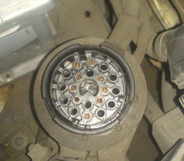

    Chciałbym się połączyć z BMW e36 94r 1.6 . Mam przejściówkę OBD II na złącze "okrągłe" BMW. Próbowałem kablem Vag kkl na USB, ale nie udało się, Znalazłem opis przeróbki kabla, aby działał. Niestety kabel nie jest mój.. Mam też OpelScanner-a na USB, ale jest na gwarancji więc przeróbka odpada. Myślałem o kupnie takiego kabla i przeróbce (koszta niewielkie) ale mam zbędnego Opel Tech 2 na COM którego mogę przerobić. Czy tym kablem uda mi się połączyć z BMW? Czy od razu kupować kkl i przerabiać? Są jakieś jeszcze inne opcje ?

    Kkl działa bez żadnych przeróbek, poza tym D-CAN kupisz za 100 zł.

    coperfild napisał:
    Kkl działa bez żadnych przeróbek.
    Z e36? Jesteś tego pewien?

    Z e36 kkl nie chce się połączyć, dla pewności zainstalowałem "czystego" xp sp2, niestety to nie dało efektu ..
    Szukając w necie rozwiązania, znalazłem informacje, że nie w każdej e36 w złączu diag. jest pin nr. 15 opisywany jako Linia L . U mnie jest ten pin.
    Załączam zdjęcia gniazda :
