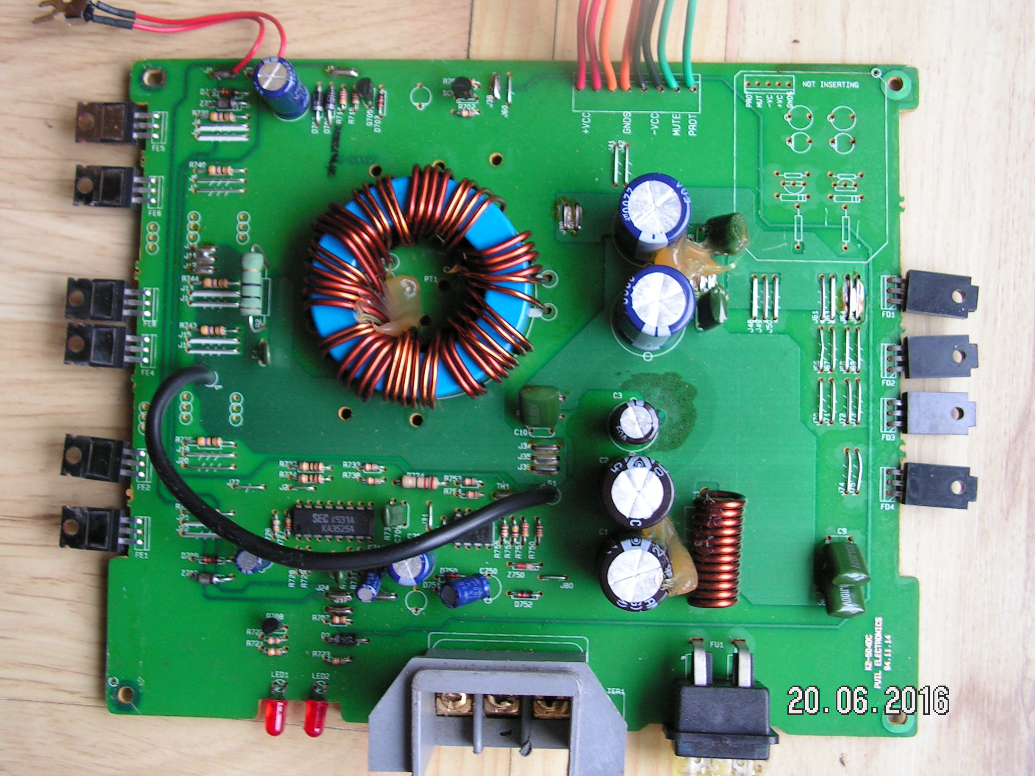

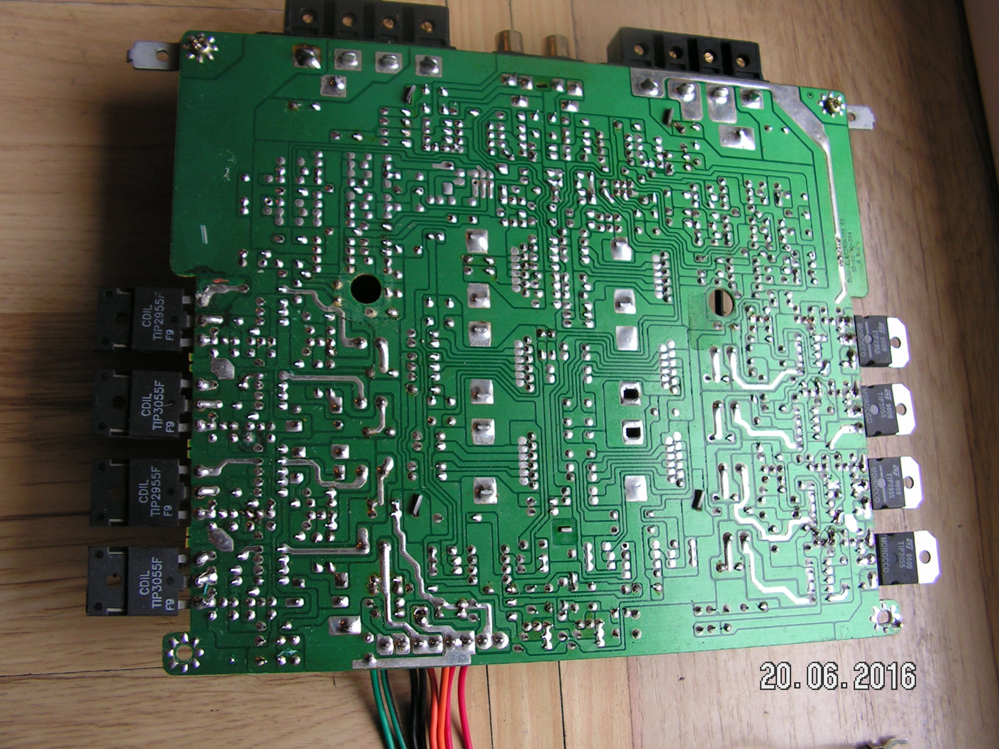

Wzmacniacz Ceeoroy 500W - Dioda protect świeci, brak dźwięku, wzmacniacz się grzeje
grzesiu16lat 20 Cze 2016 13:30 1296 2
  • #1 15755852
    grzesiu16lat
    Poziom 8  
    Witam mam problem z zasilaczem kupiłem go od znajomego który mówił ze normalnie działał.Po podłączeniu 12V i zmostkowaniu + z rem ,po za diodą on świeci dioda protect,po podłączeniu audio z radia nic nie gra lub tylko burczy w głośniku.Gdy podłączyłem do kuzyna do auta to zaczął się troche grzać z jednej strony.W którym miejscu szukać ewentualnego uszkodzenia ?
  • #2 15756224
    grzesiu16lat
    Poziom 8  
    Właśnie sprawdziłem końcówki mocy na zasilaniu są ok po odłączeniu tego zasilacza na wyjściu jest jakoś koło 50v gdy tylko podłlacze wtyczke to tak jakby robiło zwarcie i zapala diode protect
  • #3 15759850
    Wojtek(KeFir)
    Bo zasilacz jest OK, jeżeli działa bez podłączonego wzmacniacza. Któraś z końcówek mocy jest spalona i robi zwarcie. Ogólnie to bardzo przyzwoity wzmacniacz ale wymaga kilka przeróbek bo jest dośc niechlujnie poskładany. Niestety widać dużo zimnych lutów które trzeba poprawić. No i widać, że twój egzemplarz był naprawiany.
