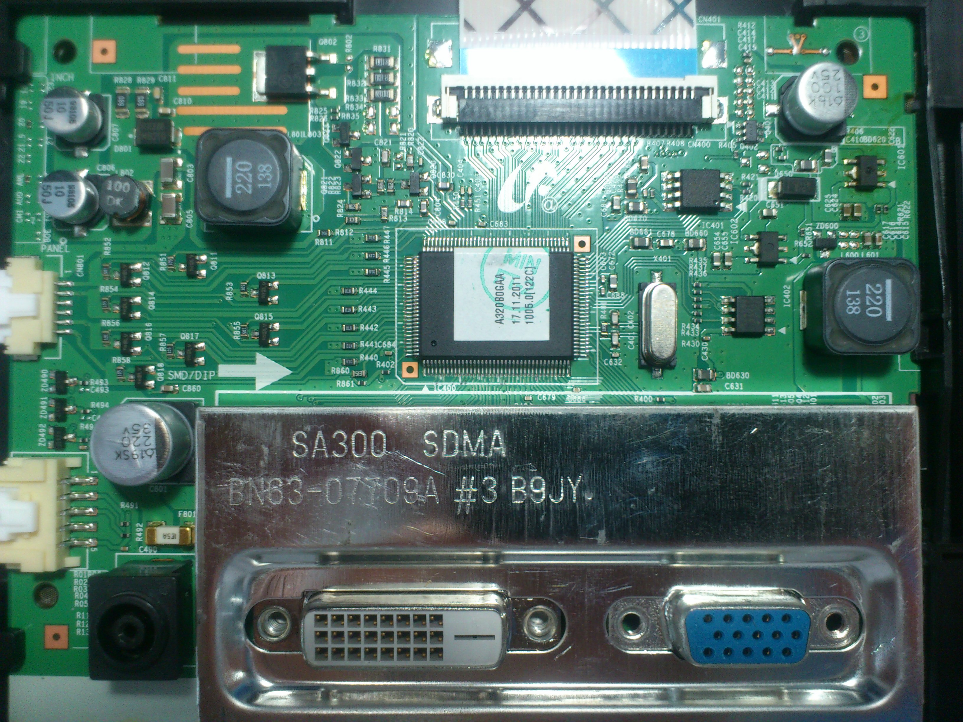

    Poniżej wstawiam zdjęcia płyty. Jest to BN97-06383B, BN94-05520B lub BN41-01767A (na płycie widnieją 3 oznaczenia. Na zdjęciu akurat nie ma mosfeta, a obok niego brakuje kondensatora (na 99% jest to 100nF i taki podpiąłem tymczasowo; oryginalny był słabo przylutowany, wypadł mi i go zgubiłem; widocznie ktoś go naruszył wcześniej, bo mosfet obok musiał być przez kogoś wcześniej wymieniany).
    Samsung S27B550v - Napięcia na płycie głównej spadają, mosfet się nagrzewaDSC_003...jpg Download (1.6 MB) Samsung S27B550v - Napięcia na płycie głównej spadają, mosfet się nagrzewaDSC_00..JPG Download (1.09 MB)

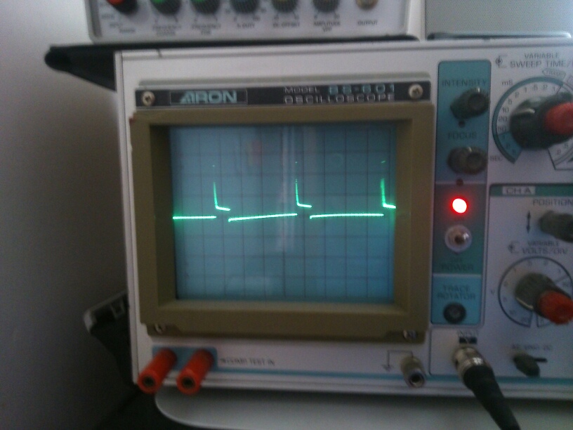

    A tu oscylogram z pomiaru sondą wpiętą między bramkę i źródło tranzystora (f=~25Hz, Vp=~12V:
    Samsung S27B550v - Napięcia na płycie głównej spadają, mosfet się nagrzewamms_img530..091.jpg Download (143.41 kB)

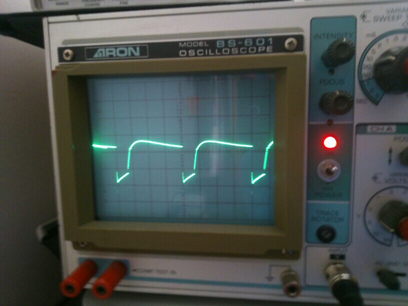

    Oscylogram z pomiaru sondą włączoną między dren i źródło (f=~25Hz), Vpp=~12V):
    Samsung S27B550v - Napięcia na płycie głównej spadają, mosfet się nagrzewamms_img-67...715381.jpg Download (108.75 kB)

    Bez powodu się nie uszkodził, przyczyną może być jego sterowanie, lub obciążenie.
    Podnieś źródło, lub bramkę i sprawdź sterowanie-sygnał.

    Brak SM na modele z serii B550, zrobione w oparciu o matrycę LTM270HT03.
    Musisz popatrzeć na rozwiązania monitorów samsung po 2012r.
    Popatrz np. seria A330/ A550 chassis ch_WDS4 Link
    lub poszukaj na tym forum jako :monitor samsung Link

    Popatrz za SM od Samsung Syncmaster SA300 / LS20A300.
    - tam bywały takie tranzystory markowane jako: SKW, CAYP
    * to opisy chińskie tranzystorów ... i może być róznie?
    smd code :
    LPW = 2N7002CK Link
    CAY = 2SA1980SF-Y (pnp) Link_ smdcode.com
