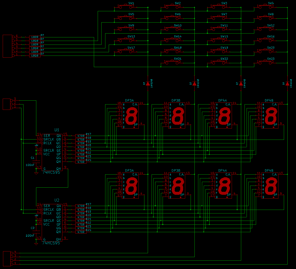

    Szperałem w internetach na temat zabezpieczania klawiatury matrycowej, znalazłem kilka sposobów, ale chciałbym się zapytać/ upewnić czy rozwiązanie jakie zastosowałem jest odpowiednie:
    Atmega (C) - Czy diody Zenera 2,7V są odpowiednie do zabezpieczenia klawiatury?
    Multipleks anod wyświetlaczy jest wykorzystywany także jako kolumny klawiatury matrycowej. Myślałem, żeby między wyświetlaczami a klawiaturą zastosować diody zenera 2,7V które w pewien sposób oddzieliłyby przyciski od anod wyświetlaczy i jednocześnie obniżyłyby napięcie, które na wejściach do AVR byłoby dodatkowo obniżone do bezpiecznej wartości rezystorem.
    Czy takie rozwiązanie byłoby dobre?
    *jeśli nie odpowiedni dział, to bardzo bym prosił o przeniesienie a nie usunięcie.

    Czemu to zabezpieczenie ma służyć? Jakie jest napięcie na anodach wyświetlaczy? Jeżeli grupy przycisków jest aktywowana stanem wysokim (anoda wyświetlacza), to po drugiej stronie przycisku jest potrzebny rezystor ściągający do masy.

    Diody miałyby być zabezpieczeniem przed tym, żeby przy przypadkowym wciśnięciu dwóch klawiszy z tego samego wiersza nie robiło się "zwarcie" na anodach wyświetlaczy.
    Napięcie na anodach to 5V. Rezystory podciągające mogą być wykorzystane wewnętrzne czy muszą być zewnętrzne?

    Wobec tego potrzeba zwykłych diod małosygnałowych ew. Schottky (które tańsze i mniejsze), np. 1N4148, BAT54 itp.. Najlepiej byłoby dać diodę przy każdym przycisku, ale minimum - to to, co na schemacie. No i rezystory szeregowe przy przyciskach są zbędne, za to konieczne są rezystory ściągające do masy np. 4k7 na wejściach z przycisków - wewnątrz uC są tylko rezystory podciągające do plusa.
    Nie prościej i taniej byłoby wziąć gotowy chiński wyświetlacz z klawiaturą?

    Dioda właśnie chyba byłaby przy każdym przycisku ze względu na układ elementów i miejsce na płytce. Dzięki bardzo za pomoc! :wink:
    Niestety gotowców użyć nie mogę, nawet nigdzie takich nie ma. 9 wyświetlaczy a pod każdym po 2 przyciski, plus osobny segment za tym wszystkim.
