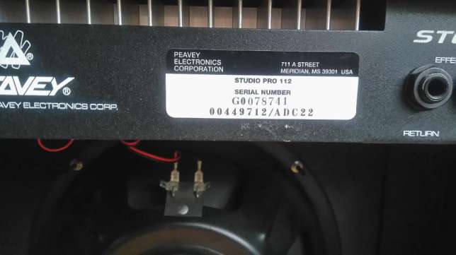

    beepoo
    Montaż gniazda jack 6,3 w combo Peavey Studio Pro - który kabel to plus?
    tak to wygląda w peaveyu:)

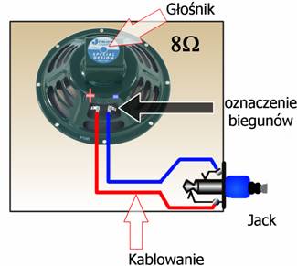

    i znalazłem taki opis na jakiejś www:
    to jak patrzeć tak jak na mój wzmacniacz to czerwony jest plus czy minus? czyli i na którą część wtyczki go wpiąć?
    Dzięki z góry ;)
  • #4 15758580
    piotrek22101
    Czerwony to plus i ma iść na czubek jack'a . Jak Twoja wtyczka wygląda,niewiem. Zazwyczaj są tam dwa styki,masa to ten co jest połączony z obudową,oraz plus to ta końcówka mała.
