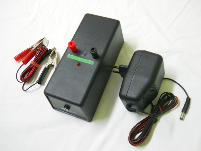

    Witam Szukam schematu Elektryzatora ATVA 3J itp.

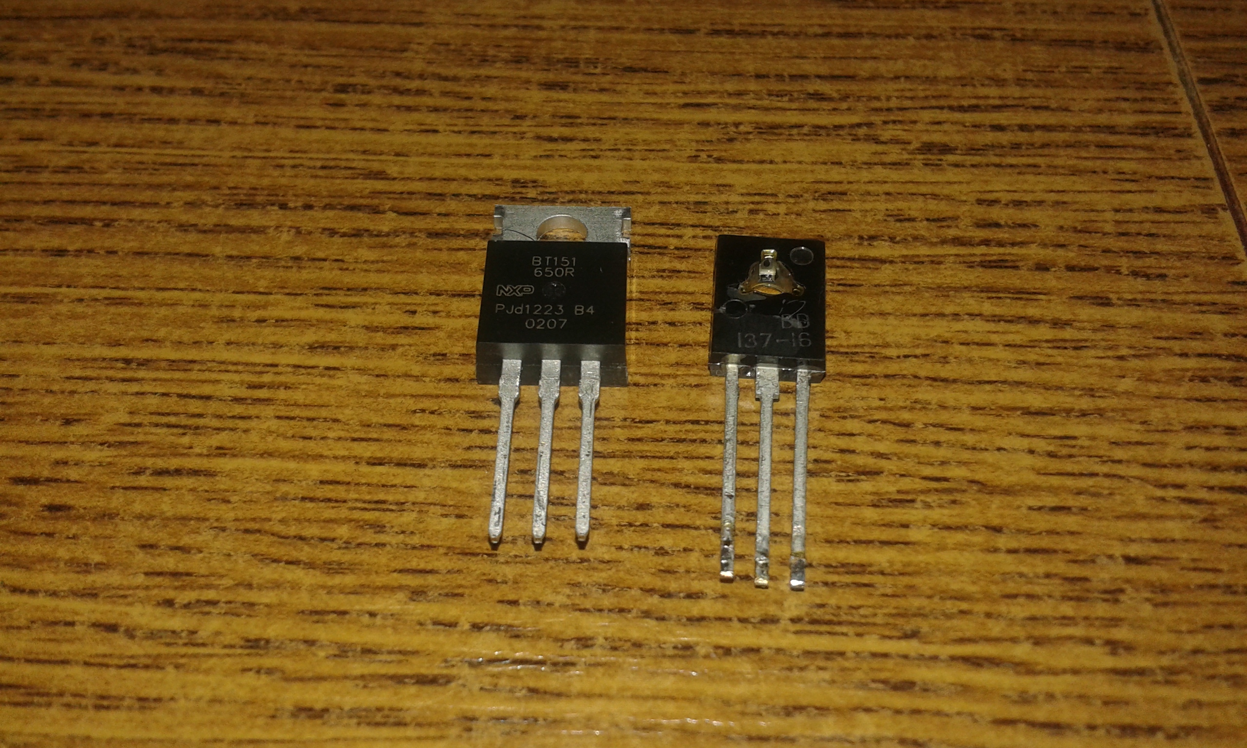

    Witam mam elektryzator była duża burza i spaliła trafo głównie, trafo naprawiłem zmieniłem uzwojenia na nowe były upalone itp zasilacz też uszkodziło kupiłem turystor i tranzystor nie które elementy nie mogę odczytać parametry itp chciałem wymienić wszystkie elementy oprócz kondensatorów jak odczlaczyłem tyrystor bd151 to kondensatory ładuje itp jak przyjdzie towar poczta; to sprawdzę tyrystor , sprawdziłem wygląda na uszkodzony bo przewodzi w każdym kierunku itp

    Dziś doszły części, wymieniłem i wszystko działa, przetwornica wcześniej przezwojona i działa też itp Te 2 elementy były uszkodzone po burzy zasilacz i przetwornica duża tyrystor i tranzystor itp
