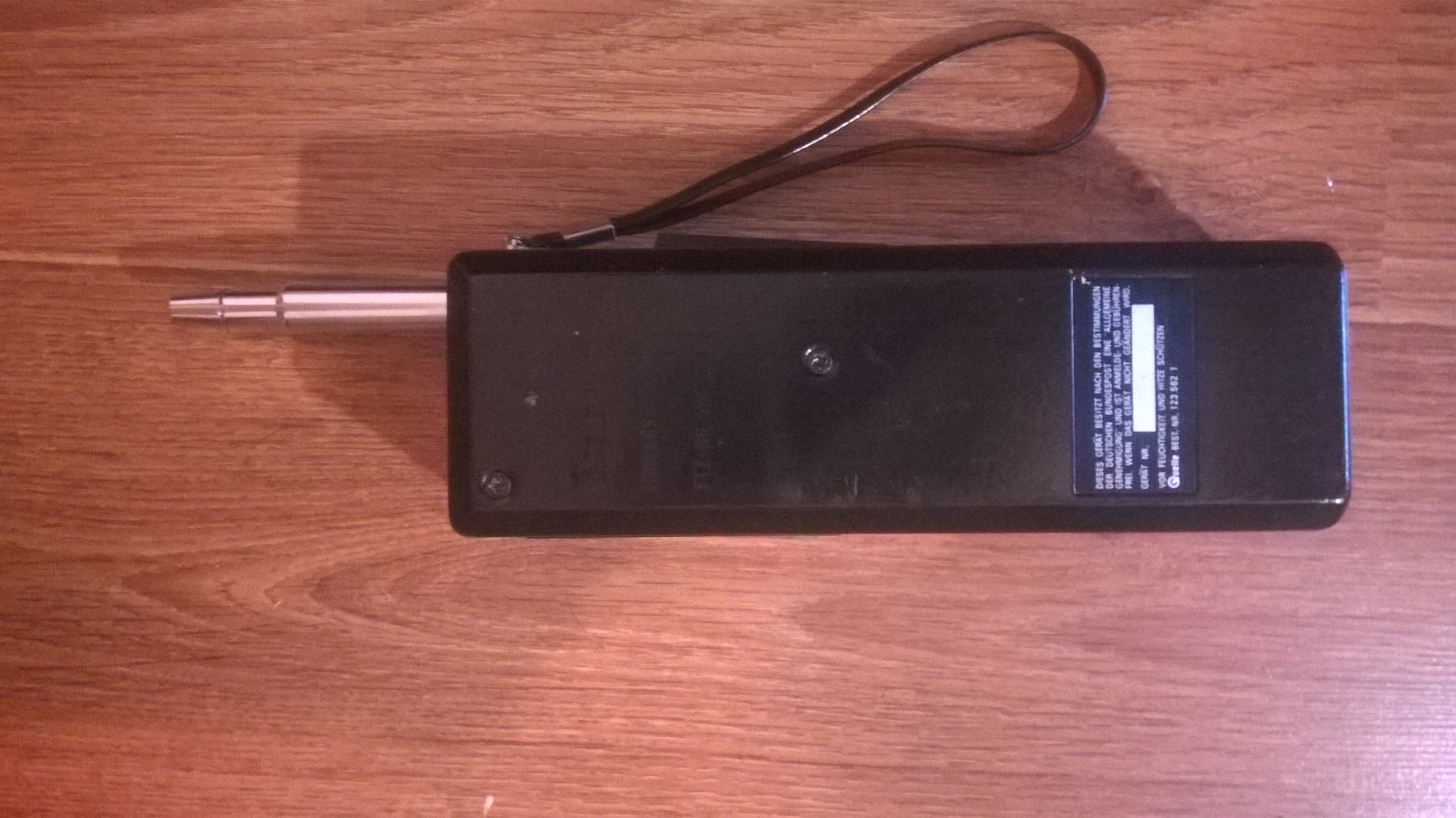

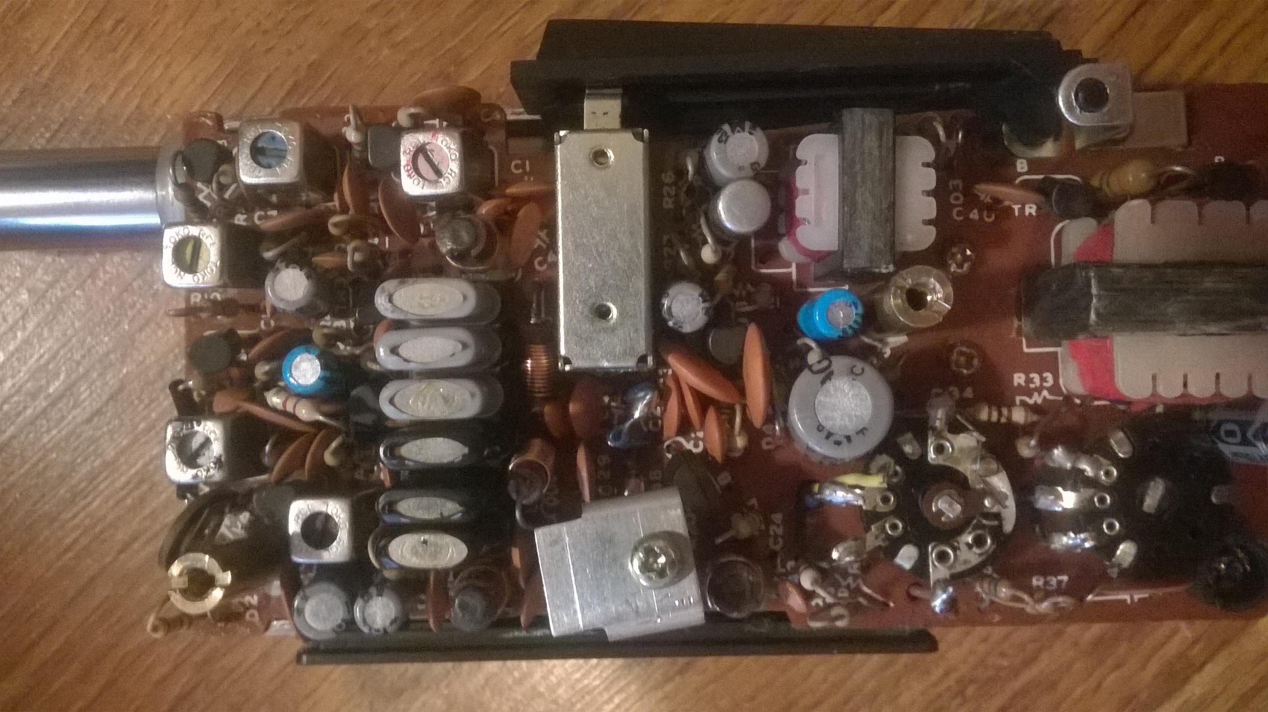

    Witam wszystkich i na początku proszę o wyrozumiałość ponieważ dopiero zaczynam z CB. Problem polega na tym że radyjko nie chce nadawać i rozkręcając je na części pierwsze nie doszukałem się mikrofonu (radyjko ma kwarce nadawcze). Drugi problem to jak je przestroić na kanały 19, 25, 9. Model to UNIVERSUM DE LUX BSG 3272

    Ma za to mikrofonogłośnik :-)
    jak zauważyłeś, trochę ma tych kwarców, przestrojenie polega (przede wszystkim) na wymianie kwarców.

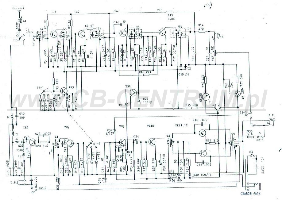

    To radio ma 3 kanały, kwarce czarne są to kwarce nadajnika, kwarce popielate odbiornika. Moc 1W AM. Mam rozrysowany schemat i obliczone kwarce, ale poszukam rano i zamieszczę z opisem przeróbki.
    Edit:
    Nie wiem na jakich częstotliwościach obecnie pracuje radio, ale na kanały które wymieniłeś potrzebujesz:
    -kanał 9 kwarc nadajnika 27.060 MHz
    kwarc odbiornika minus 455 KHz - 26.605 MHz
    -kanał 19 kwarc nadajnika 27.180 MHz
    kwarc odbiornika minus 455 KHz - 26.725 MHz
    -kanał 25 kwarc nadajnika 27.240 MHz
    kwarc odbiornika minus 455 KHz - 26.785 MHz
    Sprawdź jakie kwarce są obecnie, może jest niewielka różnica, to można przeprowadzić korekcję częstotliwości w sposób opisywany na forum. W dół przeciągamy cewką, w górę trymerem.
    Generator odbiornika jest na tranzystorze TR3, generator nadajnika na tranzystorze TR7.
    Schemat:

    Obecnie radio pracuje na czarne; 27.005 MHz, 27.085 MHz, 27.125 MHz. Szare 26.670 MHz, 26.630 MHz, 26.550 MHz. Ma kanały 4, 11, 14. Jak da się to jakoś zmienić to proszę o odpowiedź. U mnie w Olsztynie nigdzie nie dostane takich kwarców a kupować w necie mi się nie opłaca bo więcej dam za przesyłkę :cry:
  • #5 15763829
    kriss51
    Tych rezonatorów nie "przeciągniesz" na rzeczone kanały. Zbyt duża różnica częstotliwości. Trzeba by wymienić rezonatory z czym będzie duży problem ponieważ nie kupisz takich.
    Jedynie co możesz zrobić to tylko przestroić do tzw. zer. Radio będzie pracować na oryginalnych kanałach w Polskim standardzie.
