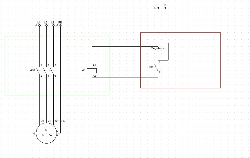

    Sąsiad (rolnik) posiada duży wentylator przemysłowy 3-fazowy, montowany wewnątrz otworu ściennego.
    Chciałby zamontować ten wentylator by schładzał pomieszczenie w którym znajdują się ziemniaki.
    Poszukujemy rozwiązania podłączenia tego wentylatora 3-fazowego do czujnika temperatury tak by włączał się i wyłączał automatycznie w określonych wartościach temperatury.
    Jak dotąd odnalazłem głównie regulatory temperatury dla wentylatorów 1- fazowych
    Poszukujemy w miarę taniego rozwiązania, lecz na internecie znalazłem sterowniki do wentylatorów z silnikami 3 fazowymi w granicach 1200zł!!!
    raczej chcielibyśmy nie przekraczać 300-350zł
    Jeżeli nie uda się znaleźć taniego rozwiązania to w najgorszym wypadku zamontujemy zwykły włącznik 3 fazowy i będzie on uruchamiany i wyłączany ręcznie
    Przepraszam za nie profesjonalną nomenklaturę, lecz nie mam wykształcenia w kierunku elektrycznym/elektronicznym. Jestem prostym majsterklepką.

    Tak jak tutaj kolega wyżej wspomina. Regulator będzie przesterowywał stycznik trójfazowy.
    To będzie tak wyglądało, że przez styki zwierne(normalnie otwarte) regulatora dasz 24V DC(zależy od parametrów stycznika) która zamykają obwód z cewką sterującą stycznika. Gdy regulator przesteruje styki do załączy stycznik główny silnika i nastąpi praca.

    Dziękuję za podpowiedzi, lecz dla takiego laika jak Ja, nie są one dostatecznie jednoznaczne.
    Jeżeli dobrze zrozumiałem to układ powinien wyglądać następująco:
    - Czujnik temperatury jest zasilana 1 fazą
    - Z czujnika temperatury wychodzi tylko 1 faza
    - dalej podłączamy ją do stycznika, z którego z kolei wychodzą 3 fazy zasilające silnik wentylatora?
    Jeżeli nie zrozumiałem tego dobrze, to proszę o prosty schemat rysunkowy.

    Kupujesz sobie taki stycznik:
    Spoiler:
    http://allegro.pl/stycznik-trojfazowy-18a-cewka-230v-xbs-f-vat-i5444731363.html
    Jest on sterowany napięciem 230 V AC.
    Szukasz teraz regulatora który na wyjściu podaje sygnał jednofazowy czyli 230 AC.
    np taki ale to nie ma znaczenia.
    Spoiler:
    http://allegro.pl/regulator-temperatury-sterownik-pt100-30-370c-i6090414768.html
    No i jak masz wyjście z regulatora to podłączasz go do tego stycznika( do cewki sterującej).
    Zaraz spróbuje jakiś schemat zrobić.
    Włącznik wentylatora 3-fazowego za pomocą czujnika temperatur 1-fazowego
    Sorki za trywializację ale chyba o to tutaj w tym chodzi.

    A najlepiej zastosować wyłączniki nadmiarowo prądowe przed regulatorem, stycznikiem czy silnikiem?
    #9 15761430
    Wojciech.
    Poziom 36  
    Zaraz po zasilaniu 3 fazowym dajesz wyłącznik silnikowy, który w razie zwiększenia prądu płynącego przez instalacje wyłączy go.
