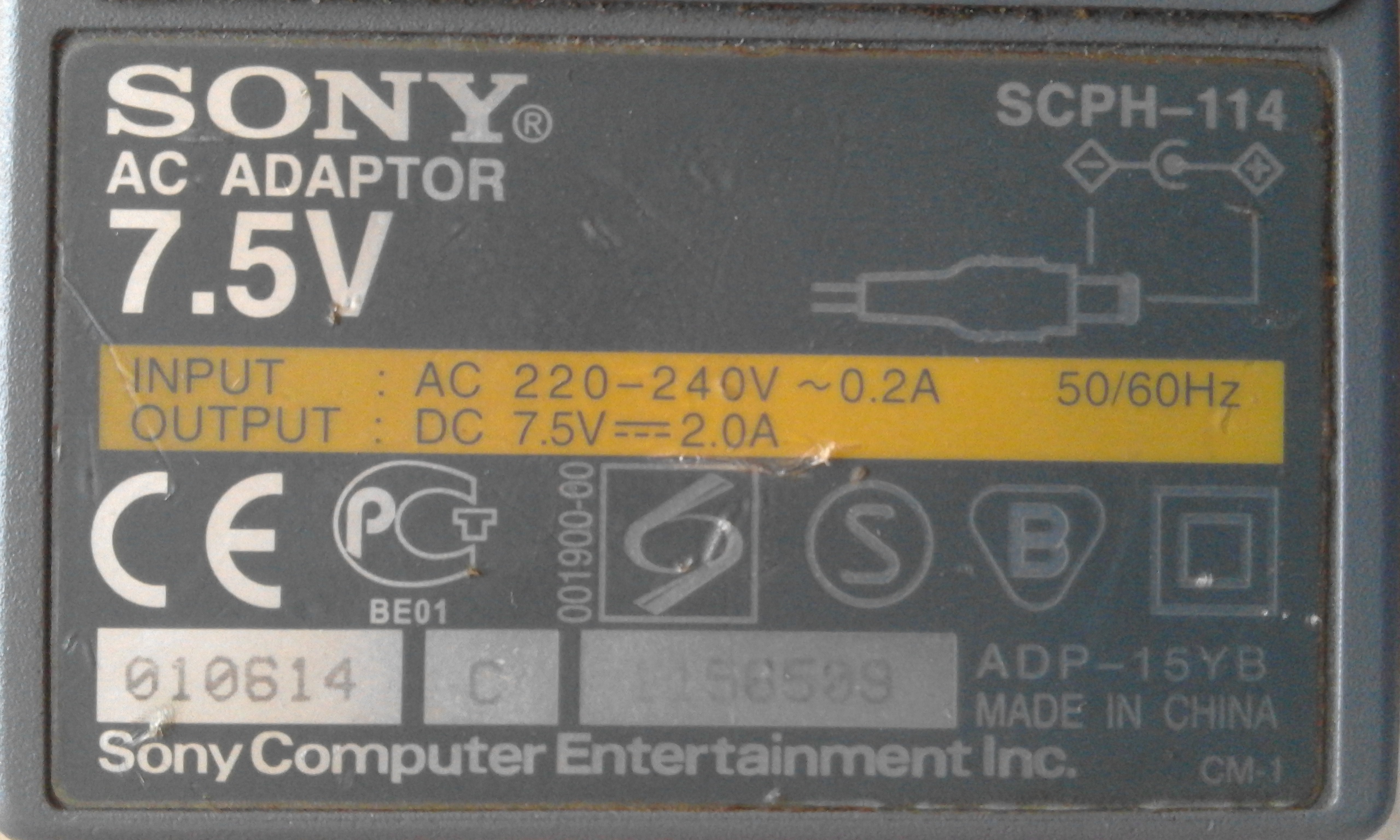

Konsola PS2 Slim nie włącza się po podłączeniu zasilania 7.5V 2A

    Nie dzieje się nic, czyli nawet kontrolka nie świeci na konsoli? Podaj więcej informacji.
    Link Ten post sugeruje że konsola może być sprawna i przy 7.5V nie wstawać. Kup oryginalny zasilacz.

    Za pierwszym razem nie popatrzyłem na prądy tylko na napięcia. Tylko 2A wydajności to za mało do PS2. Bez odpowiedniego źródła nie sprawdzisz konsoli.

    Przy tym prądzie 2A powinna się świecić czerwona dioda zasilania. A konsola i tak się nie uruchomi.

    Tylko czy to aby nie zasilacz prądu stałego? Zasilacz PS2 to po prostu transformator, i podaje 8.5V AC.

    Mój błąd. Zasilacz do PS2 jest prądu stałego. Na tym co pokazałeś konsola na 100% nie wystartuje. Kontrolka może się świecić, ale nie koniecznie. Jeżeli konsola ma nieznaną przeszłość można by zajrzeć do środka, czy np gniazdo nie jest wyrwane z płyty (często się zdarza, 2 tygodnie temu jedno lutowałem bo nie łączyło). Można też zaryzykować kupić oryginalny.

    Można sprawdzić na pożyczonym oryginalnym zasilaczu xD
    Ewentualne jakimś innym który będzie taki sam lub bardzo zbliżony parametrami do oryginalnego zasilacza.
