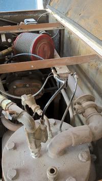

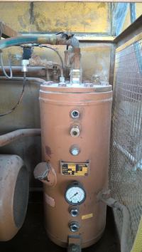

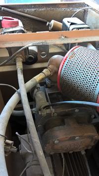

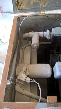

    Witam posiadam sprężarkę jak w temacie po zgaszeniu pojawia się olej w filtrze powietrza .
    W seperatorze oleju wykręcona jest jedna cześć nie wiem co powinno tam być(zawór bezpieczeństwa ?) teraz po odpaleniu sprężarki ucieka z tego powietrze. kaser AS 35 - Olej w filtrze powietrza. Brak schematu elektrycznego
    Jak ten otwór nie jest zaślepiony to sprężarka po przejściu z gwiazdy w trójkąt wyłącza się. Nie mam schematu elektrycznego tak ze nie wiem czemu tak się dzieje. I jak ten otwór nie jest zaślepiony to olej w filtrze powietrza się nie pojawia.
    Po jego zaślepieniu sprężarka bije ciśnienie ale po zgaszeniu pojawia się olej w filtrze powietrza . Czy ten zawór przed filtrem jest za to odpowiedzialny sterowany ciśnieniem ? kaser AS 35 - Olej w filtrze powietrza. Brak schematu elektrycznego
