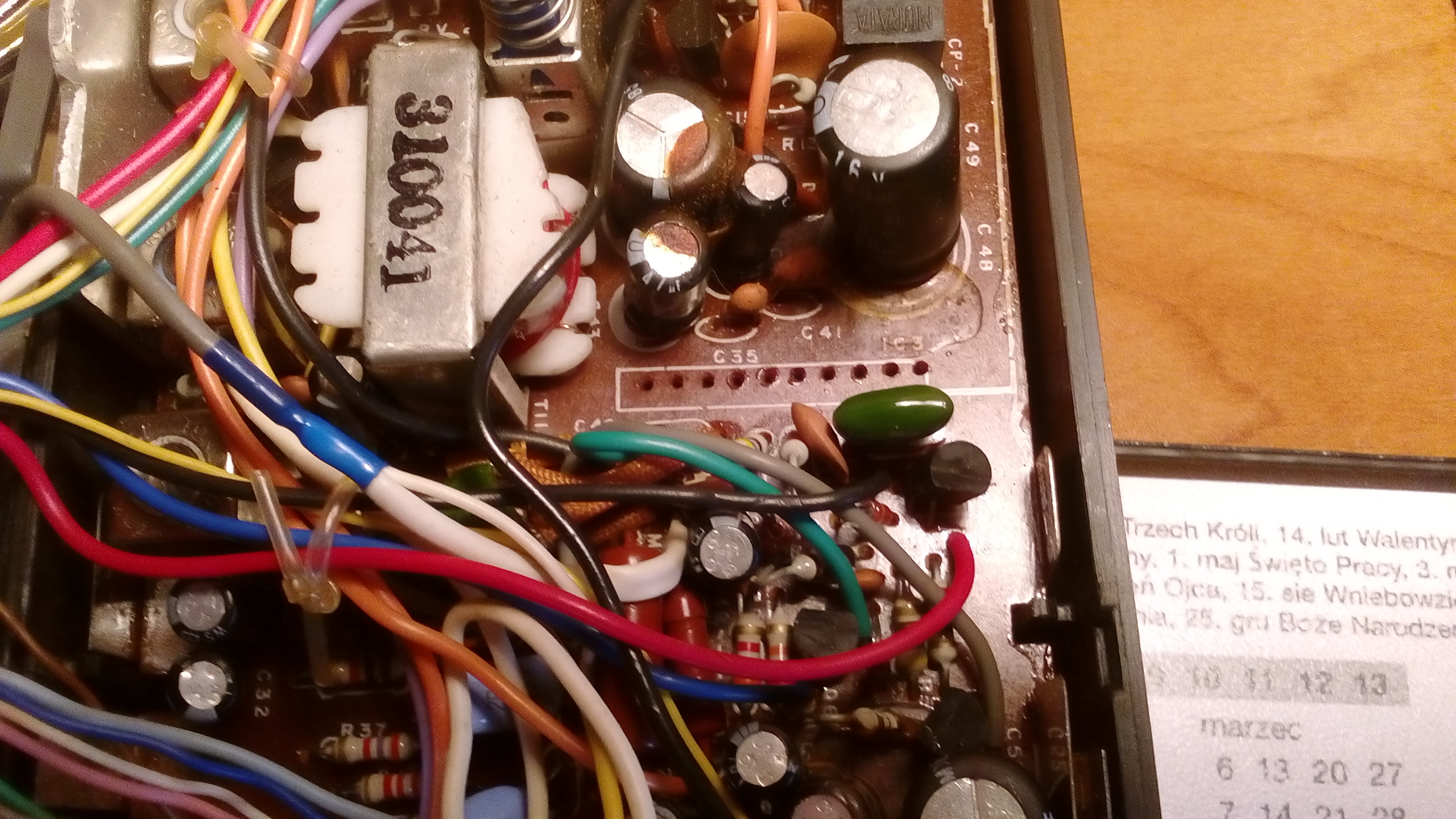

    Witam!
    Zwracam się do posiadaczy starego CB radia: Actionline WCB10. Chodzi mi o to, jak nazywała się końcówka mocy w tym radiu? Wiem, że Toshiba... ale co dalej? Pytam, ponieważ końcówka spaliła się i nie mam jak odczytać napisów i cyfr... w załączniku jest zdjęcie części płytki drukowanej, w którym pokazane jest puste miejsce, w którym powinien być ten element.
    Bardzo proszę o szybką odpowiedź, dziękuję i pozdrawiam!

    Która końcówka? Audio, czy RF? Audio KIA7217AP , RF 2SC2078.

    Witam! Chodzi mi o element, który powinien być w miejscu widocznym na zdjęciu (puste miejsce w kształcie prostokąta koło transformatora, pod C35):
    Actionline WCB10 - jaka końcówka mocy Toshiba? Spalona, brak odczytu modelu
  • #5 15771645
    kriss51
    Wydaje mi się że to KIA7217. Zobacz na którym pinie jest masa i do którego pinu jest podłączony C35. Masa powinna być na 9 pinie, a kondensator wyjściowy C35 powinien być podłączony do 10 pinu.
    Sprawdź czy tak masz. Dodatkowo możesz jeszcze zmierzyć gdzie ma zasilanie. Jeśli to KIA7217 to zasilanie ma na 1 pinie.
    Pamiętaj że wyjściowy kondensator podłączony plusem do transformatora to elektrolit, a nie żaden ceramik. C35 chyba nim jest jeśli dobrze odczytałem z obrazka. Wyjściowym na moje oko jest elektrolit obok niego.
    Szczerze mówiąc sam zobacz aplikację KIA i porównaj z płytką radia czy się zgadza. Tu nie trzeba specjalnie wytężać rozumu by dowiedzieć się co tam za układ "siedział" oryginalnie.
