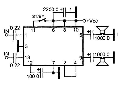

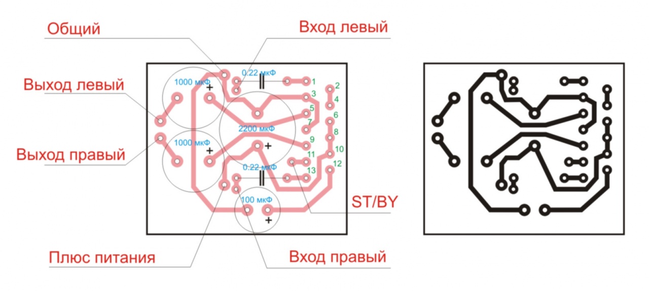

#1 15768162 25 Cze 2016 20:05 Rob02prusik Rob02prusik Poziom 6 #1 15768162 25 Cze 2016 20:05 Witam. Poszukuje wzoru płytki do TDA1518Q. potrzebuje schematu i płytki. Promuję tematy: 15.02.2016 Jak ustawić kolumny głośnikowe, aby uzyskać lepszy bas w pokoju? 07.02.2016 Jak zbudować prosty wykrywacz metali? Szukam łatwego schematu i instrukcji 04.02.2016 Jak stopić ołów do formy?

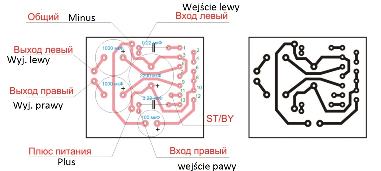

#3 15768198 25 Cze 2016 20:23 Rob02prusik Rob02prusik Poziom 6 Autor tematu Pomocny post? (0) #3 15768198 25 Cze 2016 20:23 A mógłbyś mi przetłumaczyć ten rosyjski? Promuję tematy: 15.02.2016 Jak ustawić kolumny głośnikowe, aby uzyskać lepszy bas w pokoju? 07.02.2016 Jak zbudować prosty wykrywacz metali? Szukam łatwego schematu i instrukcji 04.02.2016 Jak stopić ołów do formy?
#4 15768204 25 Cze 2016 20:26 DriverMSG DriverMSG Admin grupy komputery Pomocny post? (0) #4 15768204 25 Cze 2016 20:26 http://www.electronica.ro/audio/TDA1518Q.shtml Promuję tematy: 19.10.2020 Honda K20A4 - Autogas Italia PowerJet+ - utrata mocy i check engine 03.01.2020 Tuleje Poliuretanowe - Jak eksploatować, jak serwisować, czym smarować
#5 15768208 25 Cze 2016 20:29 Rob02prusik Rob02prusik Poziom 6 Autor tematu Pomocny post? (0) #5 15768208 25 Cze 2016 20:29 Dzięki. Promuję tematy: 15.02.2016 Jak ustawić kolumny głośnikowe, aby uzyskać lepszy bas w pokoju? 07.02.2016 Jak zbudować prosty wykrywacz metali? Szukam łatwego schematu i instrukcji 04.02.2016 Jak stopić ołów do formy?
