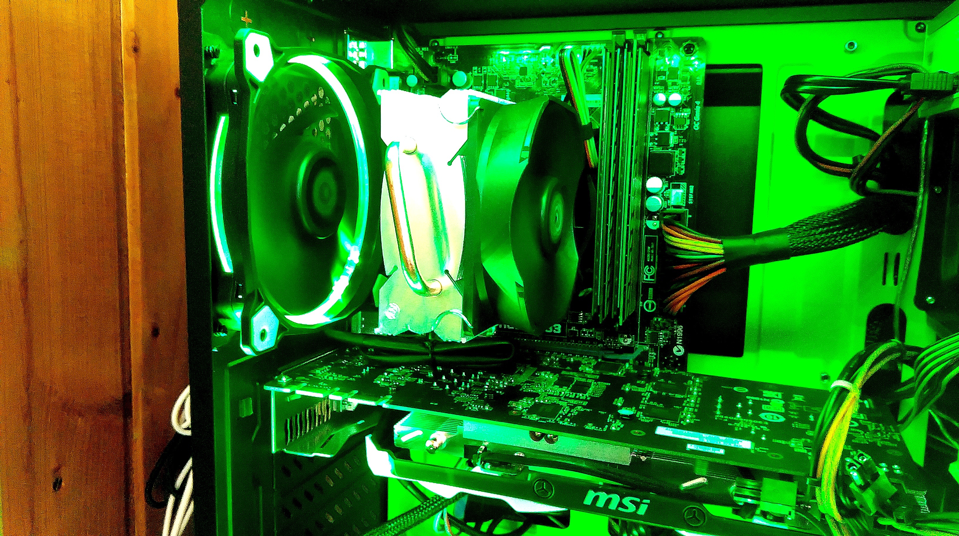

    Chłodnica będzie w miejscu tylnego wentylatora i wentylator będzie wypychał powietrze z komputera przez właśnie tą chłodnice. Jeśli chodzi o GPU to nie chce mi się bawić w bloki wodne kart graficzych jest cicha i nie słysze jej przy zamkniętej obudowie.
    Miejsce na chłodnice
    Czy zmiana wentylatora 2300 R.P.M na 1600 R.P.M wpłynie na temperatury chłodzenia wodnego?

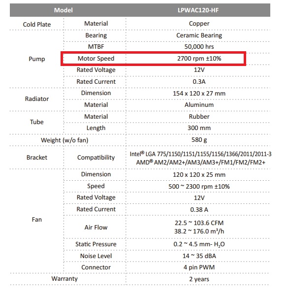

    * po drugie - 2300 to maksymalna prędkość obrotowa, której wentylator z tym procesorem nigdy nie uzyska, masz zresztą podane: min - 500, max - 2300; jakbym miał strzelać, to pewnie będzie trzymać koło 1000 obrotów na minutę przy długotrwałym obciążeniu...
    Wentylator, który podałeś ma 600 - 1600, także nie będzie się kręcił na max obrotów, na obu temperatury będą b. podobne, tylko ten drugi się świeci (skoro lubisz, w gusta nie wnikam).

    Nie wiele w tym modelu:
    Z instrukcji:
    "Podłącz wtyczkę do zasilania pompy do gniazda 3-pin lub 4-pin na plycie głównej.
    Uwaga: Jeśli gniazda płyty głównej „CPU Fan” oraz PWM nie zapewniają wystarczającego napięcia do zasilania pompy, proszę podłączyć pompę bezpośrednio
    do zasilacza za pomocą 4-pinowego adaptera Molex."
    Czyli w razie czego obroty pompy także da się zmniejszyć. Redukując przepływ i jednocześnie poziom hałasu...

    Jedynie o 10%, pompa ma to do siebie, że przy mniejszych obrotach w ogóle nie pompuje. To pompa odśrodkowa.
  • #19 15769990
    rzymo
    Poziom 34  
    Tak, aczkolwiek działa i przy ~2000rpm, jakbym nie miał w rękach tego chłodzenia, to bym się nie upierał że pompa działa i przy niższych obrotach ;) (jak już się kłócę o sprzęt, to o taki, który sprawdziłem samemu ;)). Te -10% to wziąłeś ze specyfikacji? Przecież to oznacza tylko tyle, że dany egzemplarz może mieć odchyłki +/- 10% w stosunku do 2800rpm, a nie że przy obniżeniu obrotów o <10% przestaje działać... przecież to podstawy odczytywania specyfikacji...
