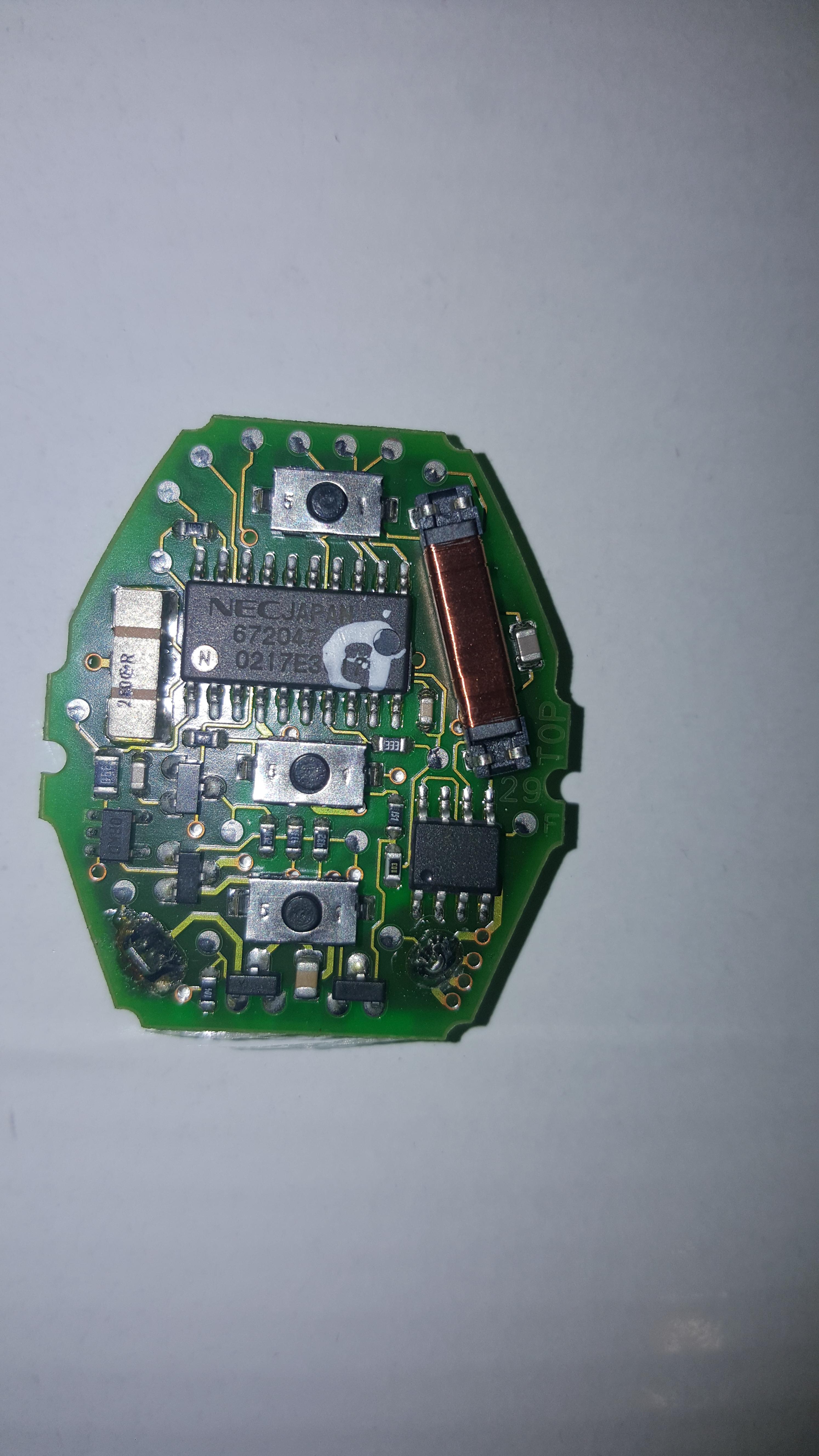

    Witam chlopaki :)
    Mam pewien dylemat.... szukalem ale niestety nie znalazlem jednoznacznej odpowiedz na temat tego czy moja e46 posiada ladowanie inducyjne czy tez nie... Moze ktos z Was to sprawdzal i wie jak to sprawdzic? Wiem ze modele poliftowe ladowanie mialy natomiast przed lifty mialy starsze modelu pilotow i temat jest troche ciezki do wyjasnienia.
    Kiedy kupilem kupilem auto kluczyki juz byly nieoryginalne i jest kluczyk w ksztalcie rombu z zamiennika. Niestety wymiana baterii poprzez wlutowywanie nowego akumulatorka jest uciazliwe wiec dobrze byloby miec ladowanie indukcyjne :) Moze mi ktos powiedziec jak to sprawdzic?
    Moj kluczyk ma zewnetrzna kostke immo.

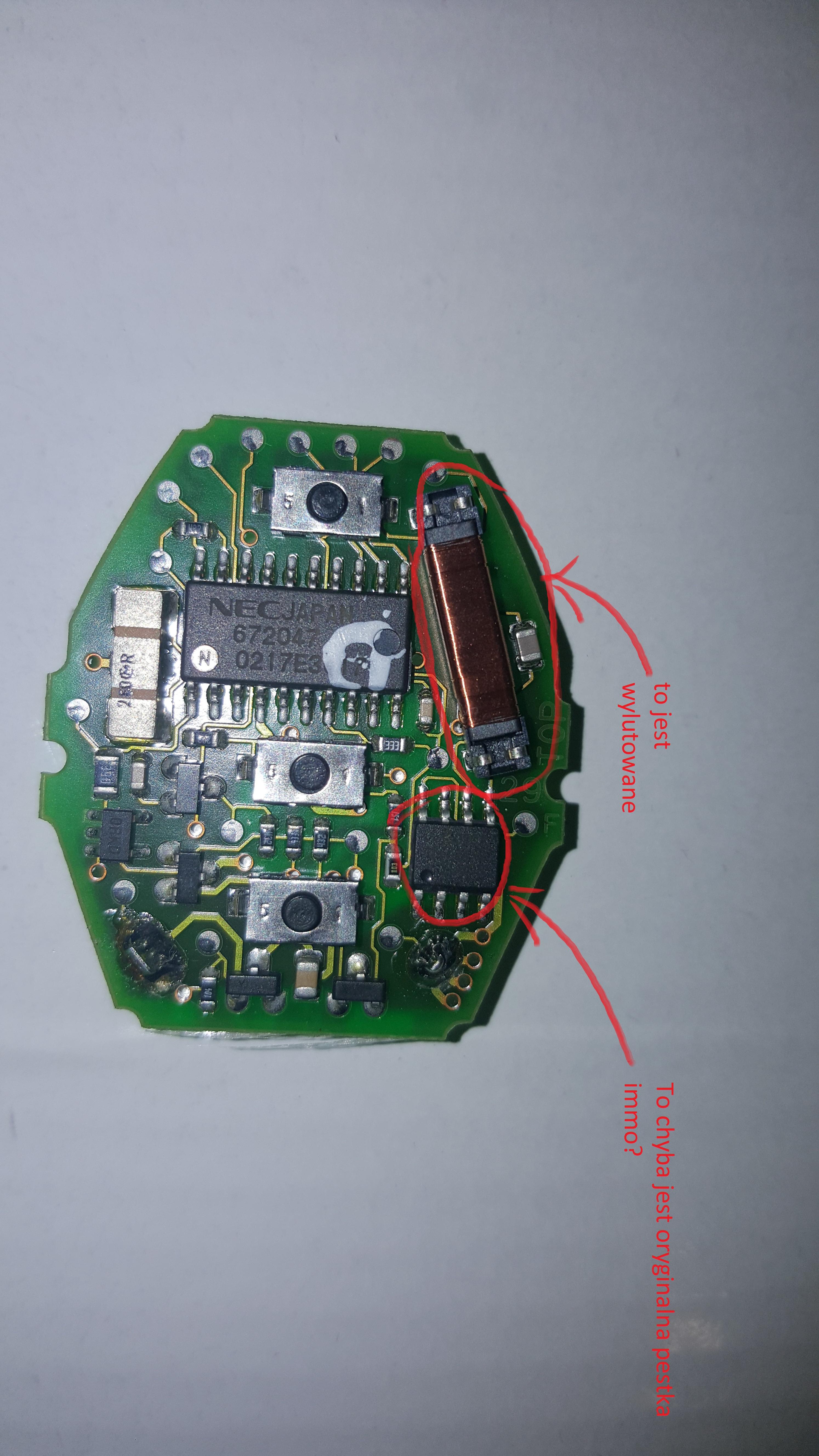

    Kupilem kiedys plytke oryginalna uzywana z innego kluczyka i jak sie okazalo zaklucaly sie sygnaly z immo. Wiec gdzies wyczytalem zeby to obejsc to mozna wylutowac z ukladu antene i plytke mozna uzywac do otwierania i zamykania auta a za wspolprace z immo bedzie odpowiadala zewnetrzna pestka... i tak wlasnie u mnie jest ale niestety kosztem ladowania indukcyjnego.
    Pomyslalem moze ze jesli mialbym ladowanie indukcyjne to mozna zaryzykowac i sprobowac spowrotem wlutowac antene i tym razem "wyciac" z ukladu kostke immo (ta oryginalna - i tak jest nie potrzebna bo nie da sie jej wyczyscic i wgrac kodu z mojego ews)...
    Daje linki do plytki pilota i moze ktos co zna dobrze obwody elektryczne moglby doradzic czy jest to realne do zrobienia :) ?

    JAk masz przedlifta to auto nie ma tej funkcji sam kluczyk ci nic nie da zresztą i nie ten co masz.
    Nie grzeb w immo bo nie odpalisz jak przez przypadek zsynchronizujesz ews.
