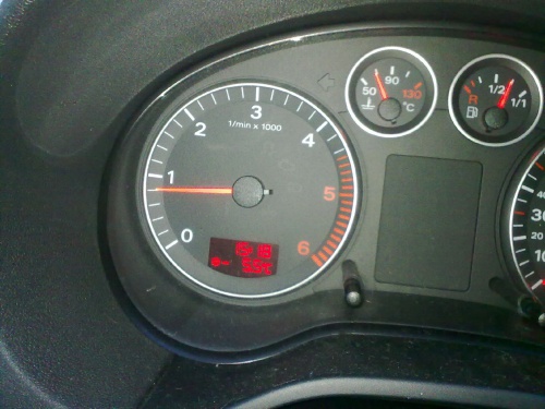

    Mam pytanie dla znawców. Mianowicie moje audi A3 nie posiada FIS, a widziałem, że istnieje możliwość wyświetlenia temperatury na liczniku pod godziną. Wie któryś z kolegów jak włączyć tą funkcję?. Pozdrawiam

    VCDS
    17-Zest.Wskażników -> Adaptacija-10 -> kanał 20 - nowa wartość 11
