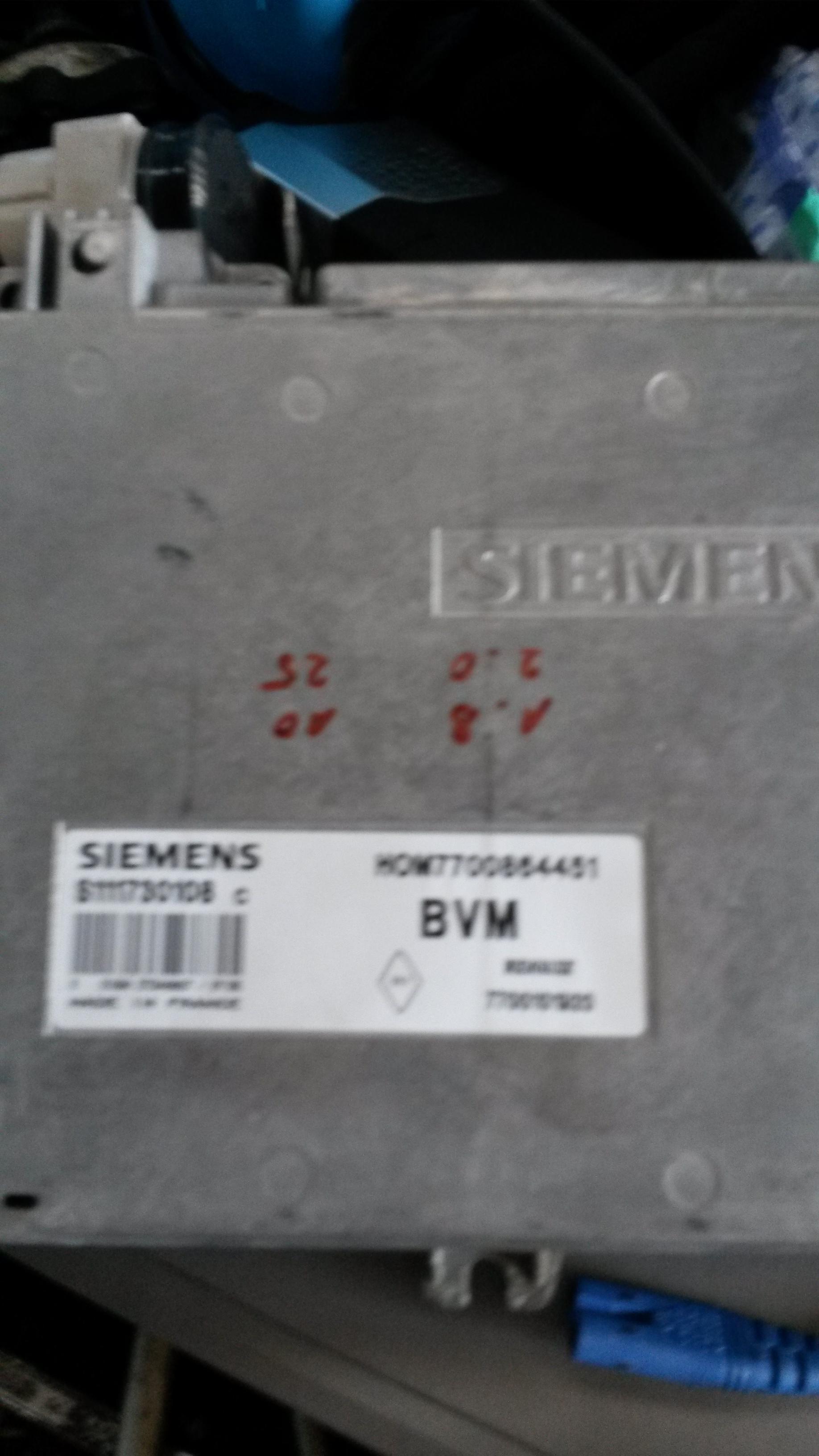

#1 15771725 27 Cze 2016 17:21 szymon198312 szymon198312 Poziom 30 #1 15771725 27 Cze 2016 17:21 Potrzebuje opis sterownika silnika - jedna długa kostka
Pomocny post #2 15772363 27 Cze 2016 22:01 decybel91 decybel91 Poziom 42 Pomocny post? (+1) Pomocny post #2 15772363 27 Cze 2016 22:01 Stały plus 4 Po zapłonie 30 i 32 Masy 1 i 2
#3 15776247 29 Cze 2016 16:51 szymon198312 szymon198312 Poziom 30 Autor tematu Pomocny post? (0) #3 15776247 29 Cze 2016 16:51 Zasilania sprawdzone i są tak jak napisane wyżej. Ma ktoś szczegółowy opis pinow? Bo dalej brak iskry i zasilania pompy. Immo jest wywalone
Pomocny post #4 15780617 01 Lip 2016 19:08 decybel91 decybel91 Poziom 42 Pomocny post? (+1) Pomocny post #4 15780617 01 Lip 2016 19:08 Z pinu 19 idzie masa na przekaźnik pompy. Zasilanie cewki z bezpiecznika razem z pinami 30 i 32.
#5 15780696 01 Lip 2016 19:49 szymon198312 szymon198312 Poziom 30 Autor tematu Pomocny post? (0) #5 15780696 01 Lip 2016 19:49 Wiec w teorii jeśli jest napięcie na 30 i 32 to na cewkę tez powinno być. A impuls nie idzie na cewkę ze sterownika?
Pomocny post #6 15782504 02 Lip 2016 18:30 decybel91 decybel91 Poziom 42 Pomocny post? (+1) Pomocny post #6 15782504 02 Lip 2016 18:30 pin 27 to sygnał na moduł zapłonu (cewkę).
