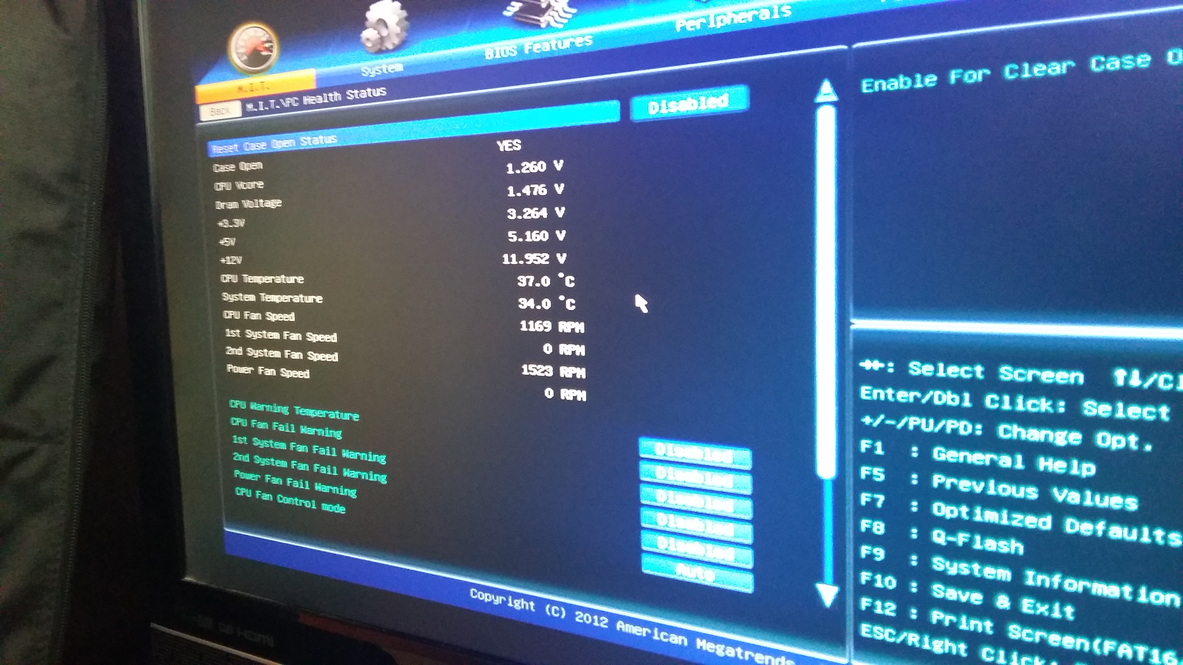

Win 10 Wyskakuje po kilku minutach bład na niebieskim ekranie System Service Exc
filipowski1998870 27 Cze 2016 23:16 2265 3
  • #1 15772537
    filipowski1998870
    Poziom 7  
    Dokładnie tak jak w pytaniu Win 10 Wyskakuje po kilku minutach błąd na niebieskim ekranie System Service Exception po podbiciu mnożnika procesora amd fx 3600 z taktowania 3.5ghzGHz do 4.0 na płycie gigabyte GA-970A-DS3P.
  • #2 15773426
    Pan.Jan
    Na jakim napięciu podkręciłeś?
  • #3 15773687
    filipowski1998870
    Poziom 7  
    Napięcia nie podbijałem zostało na trybie auto Win 10 Wyskakuje po kilku minutach bład na niebieskim ekranie System Service Exc
    #4 15774247
    Pan.Jan
    I tu jest właśnie błąd, ten procesor zapewne nie da rady na fabrycznym napięciu.
