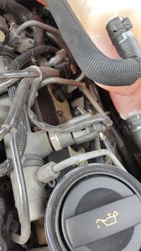

    Witam, poszukuje schematu silnika z Audi A6 C6 3.0 tdi 2004r. Jeżeli Koledzy nie macie samego schematu to chociaż nakierujcie mnie gdzie znajduje się czujnik ciśnienia paliwa.

    Reese
    Dzięki za szybką odpowiedz. Jeżeli jest to możliwe prosiłbym jeszcze o zdjęcie.

    Reese
    Mam coś takiego od strony kierowcy. Audi A6 C6 3.0 TDI 2004 - Lokalizacja czujnika ciśnienia paliwa

    Reese
    Auto czasami gaśnie podczas jazdy jak mocniej dodam gazu i na wolnych obrotach.

    Reese
    Czujnik wyczyszczony. Zrobiła się na nim taka biała galaretka i to go zatykało. Mam nadzieje że to rozwiąże problem. Wielkie dzięki za pomoc w odnalezieniu czujnika.
