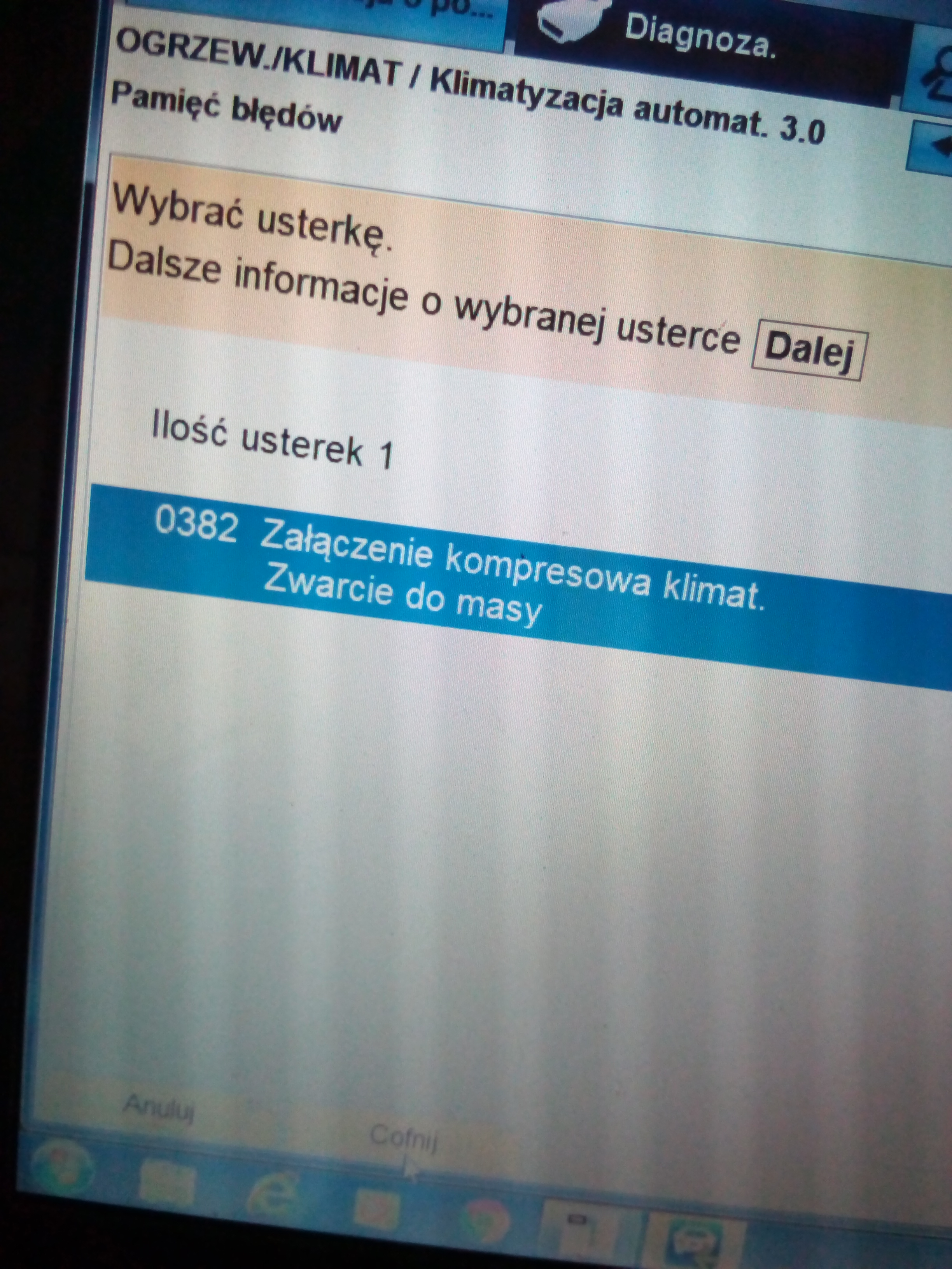

    Witam. Moj problem polega na tym, ze sprezarka nie reaguje na wlacznik klimatyzacji. Po podlaczeniu kts'a pojawia sie blad 0382- zalaczenie kompresowa klimat. (Zwarcie do masy). Sprawdzilem kostke przy sprezarce i w obydwu przewodach sa masy. Co moze oznaczac ten blad ?

    Zwarcie dwoch przewodow od sprezarki. Problem rozwiazany
