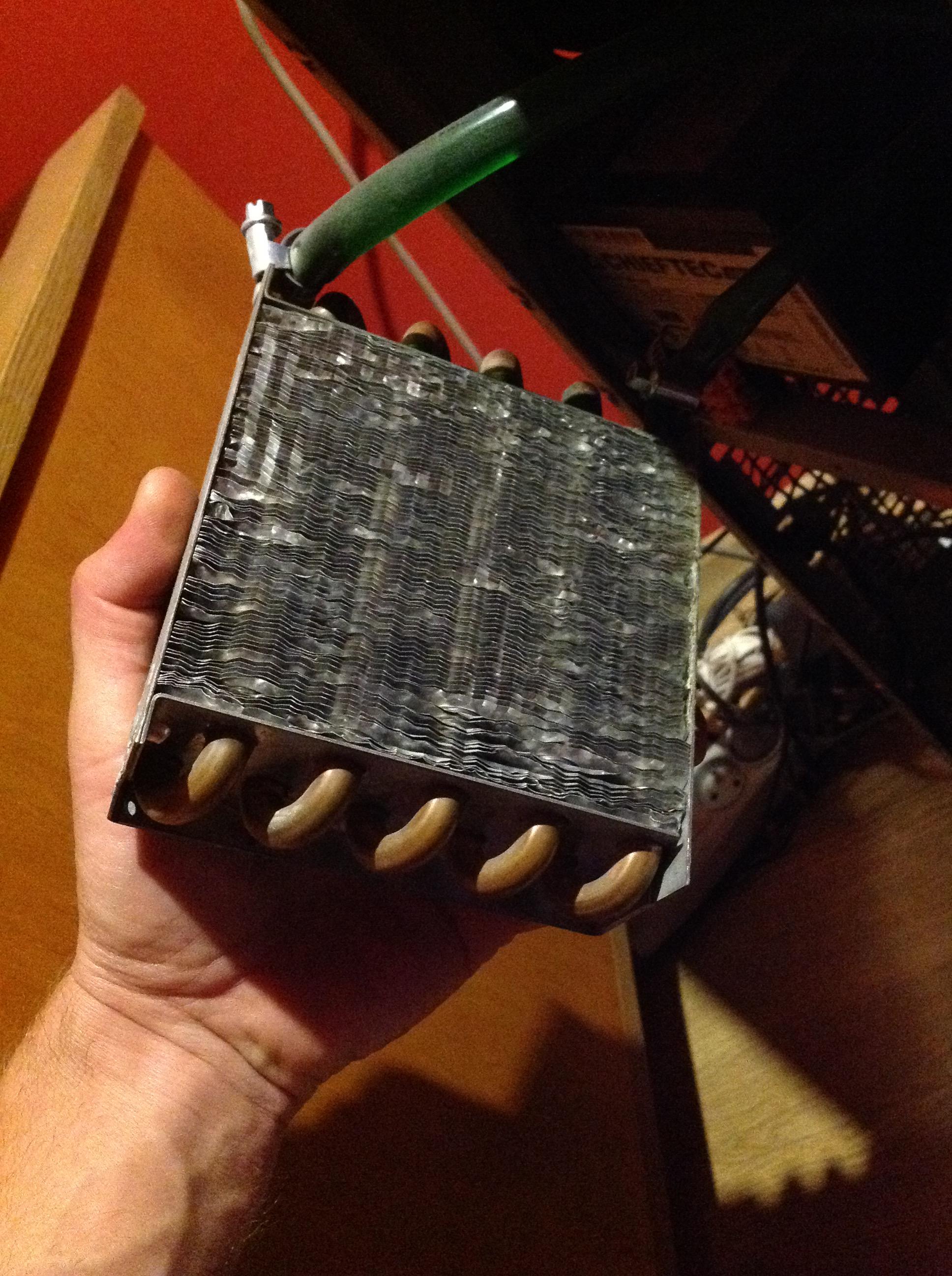

Niby dlaczego w dziale "komputery serwis" chcesz znaleźć odpowiedź na to pytanie? To co trzymasz w ręku na focie to jest z czegoś wyjęte. Jakiś kawałek chłodnicy z klimatyzatora albo innego ustrojstwa. Jeśli nie straszne ci koszty to tak małe i w tej konstrukcji są chłodnice oleju w samochodach. Nie jestem pewien jakie tam są wyprowadzenia ale nie będzie problemu z dostaniem odpowiednich końcówek raczej. Z resztą jeśli masz gdzie powiesić to nie zaszkodzi wykorzystać chłodnice samochodową jakąś mniejszą (nie zaraz od jelcza
) - a taką już ze złomu gdzieś kupisz taniej. Ludzie robią wymienniki z grzejników od CO z powodzeniem. 5 żeber alu skręcisz będzie git
Albo jakiś mały blaszak.
