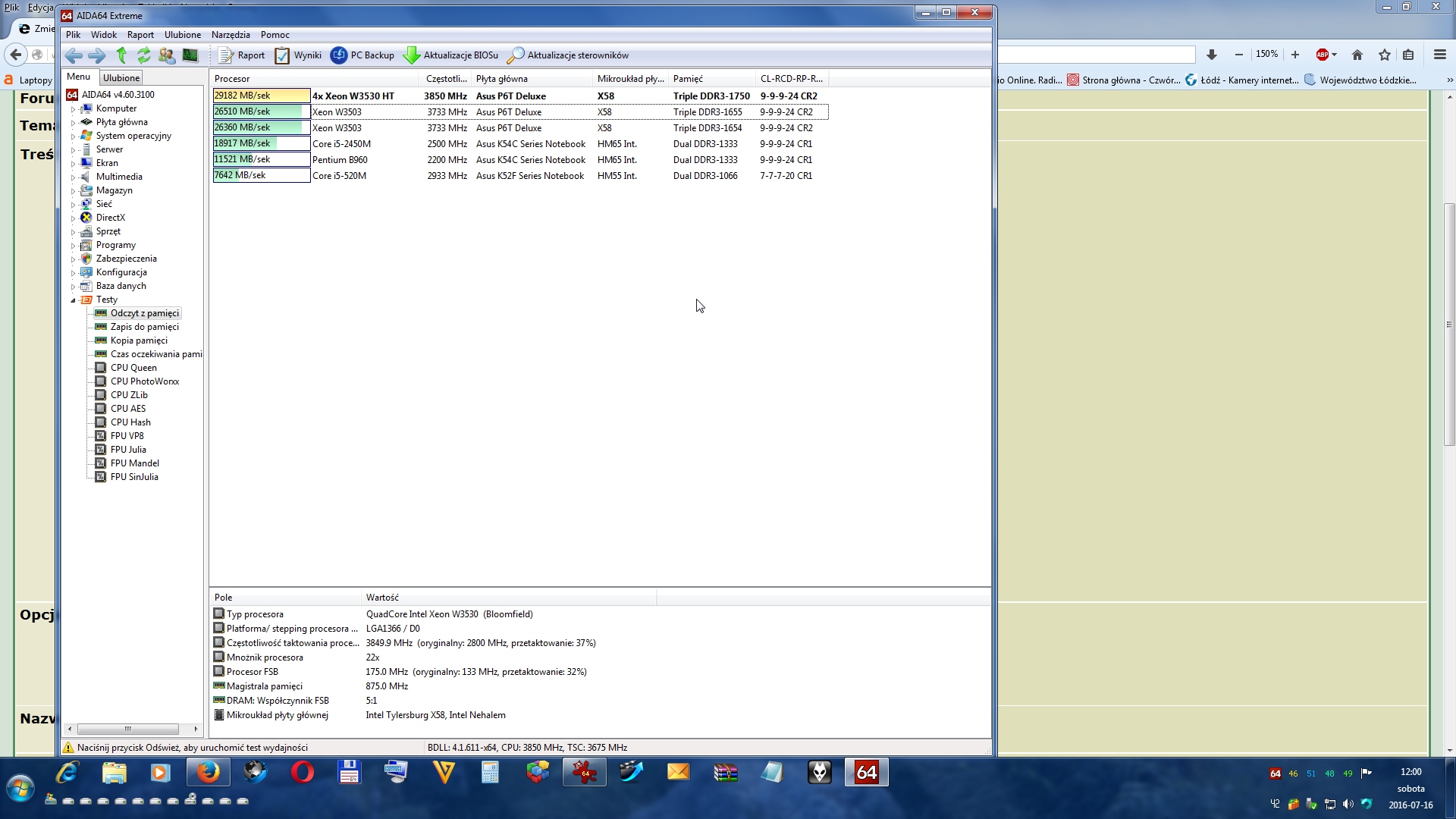

    Może zdarzyć się tak, że podkręcając sam ram o kilka-naście MHz wynik będzie gorszy i to paradoksalnie dotyczny głównie platformy AMD. Ale nie podkręca się przecież o 2% a przynajmniej o 15% i ma to związek na ogół z timingami ramu. Tyle, że AM2 nikt nie podkręca w ten sposób. Jak już się za coś brać to z głową, a z głową oznacza oc zarówno ramu jak i procesora i ustawienie timingów na najlepszym poziomie dla konkretnej wartości MHz. Zwróc uwagę na wyniki z poniższego screena. Zmiana wartości pracy ramu i 1MHz spowodowała sporą różnicę w wyniku. I uwierz mi na słowo, że tak będzie w 99% wypadków.

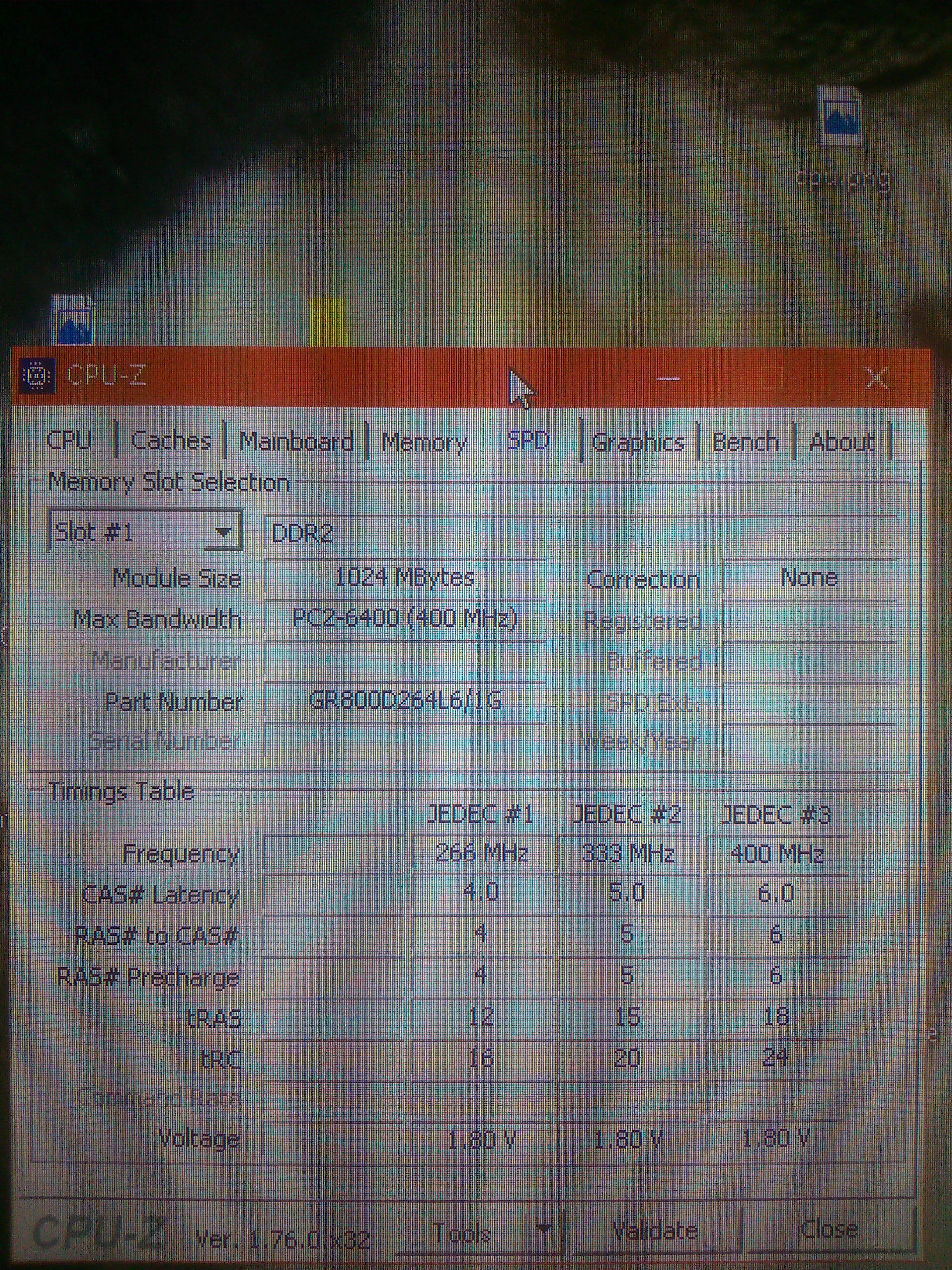

    Nastąpiła zmiana podzespołów. Teraz RAM mam taki jak na screenach CPU-Z. Z tego co umiem wywnioskowałem, że jeżeli podniosę częstotliwość FSB zmniejszając mnożnik (żeby nie "przekręcić" CPU) powinienem uzyskać większą wydajność w przesyle danych. Mam rację? Wyczytałem również w internecie, że platformy z AMD pracują szybciej i lepiej z pamięciami o niższym taktowaniu. Czy to jest prawda?

    A gdzie te screeny?
    Zmieniłeś ram, tylko po co? Zasada jest taka sama ja dla poprzednich ramów. Przeczyatłeś choć ten temat?
