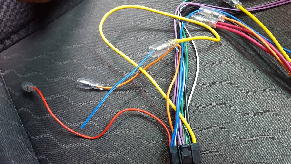

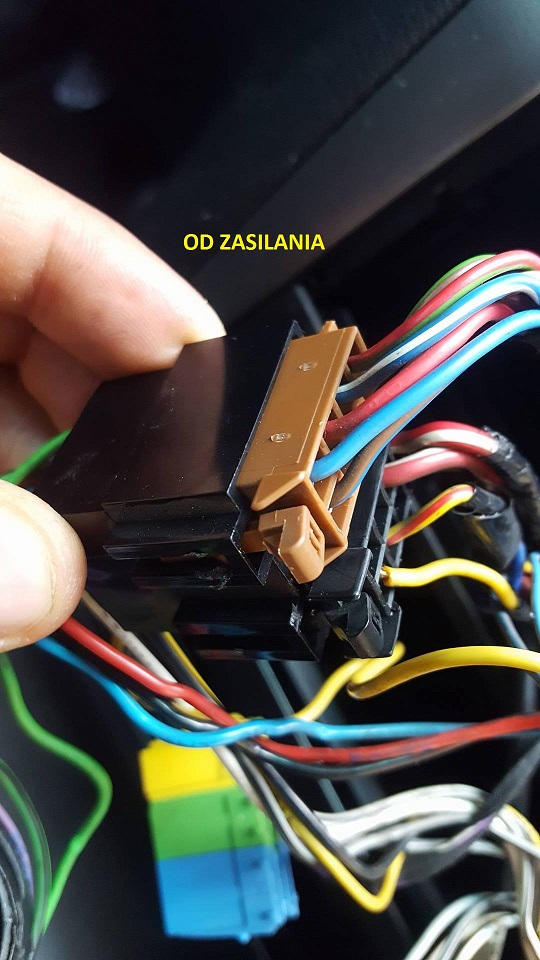

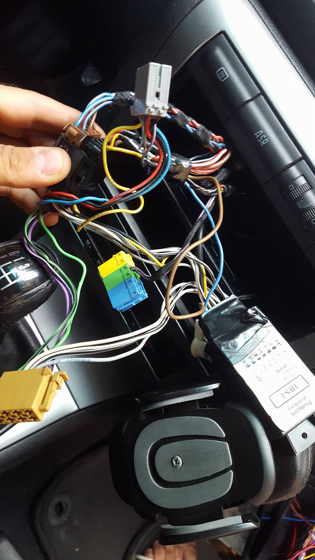

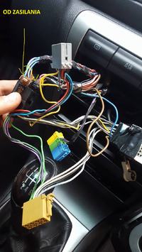

    weider91
    Witam, kupiłem sobie nowe radyjko. Chciałem podłączyć i po wyciągnięciu fabrycznego radia z skody ukazało mi się to czego się spodziewałem, czyli wysyp kabli różnych. Zobrazuję wam trochę te przewody i może jakoś mi pomożecie, nie chciałbym nic spalić. zdjęcia:

    #2 15776695
    piotrek22101
    Trzeba zostawić tylko kostki fabryczne.
  • #4 15776718
    weider91
    Właśnie wiem, że nie potrzebuję tego klocka pod nazwą przełącznik głośnikowy, bo to jest na zestaw starych czasów, oddzielny telefon miałem, ale wywaliłem, tu w nowym radyjku mam bluetootha. Próbowałem podłączyć tylko same te kostki o których mówisz, ale radio nie rusza :( trzeba chyba wykorzystać te wolne kabelki z tymi łebkami przeźroczystymi przy nowym okablowaniu.
    #6 15776726
    piotrek22101
    W kostce czarnej powinny być dwa plusy. Z radia żółty to plus stały,czerwony to stacyjka i czarny to masa. Każdy musi mieć odpowienik w kostce auta. Spinasz czerwony z żółtym od strony radia i wpinasz je pod jeden (albo czerwony albo żółty). Będzie grać bez kluczyka.

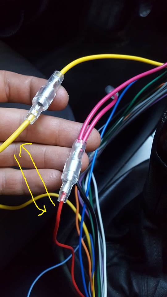

  • #7 15776817
    weider91
    Koledzy radio ruszyło, ale tylko pod kluczem. W czarnej kostce po stronie auta są dwa czerwono białe przewody obok siebie, z jednego wychodzi po stronie radia różowy z tym łebkiem, a drugi nieprzerwany niebieski podłączyłem je kolorami, wystarczy, ze zmienię jak na poniższym zdjęciu i będzie działać bez klucza?
    Jak podłączyć radio Alpine CDE-178BT w Skodzie? Wysyp kabli po wyjęciu fabrycznego
  • #8 15776827
    DriverMSG
    Admin grupy komputery
    Nie.
    Zepnij oba razem.
    Żółty przewód z wtyczki ISO, ma zasilać oba przewody po stronie radia.
    Oba podpinasz pod "pamięć".

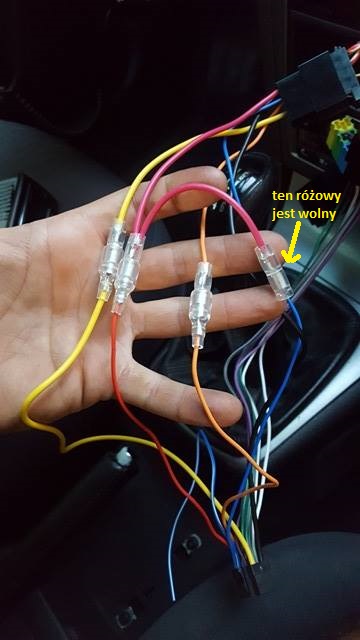

  • #9 15776856
    weider91
    Tak mam teraz, który z którym połączyć? od różowego odchodzi rozgałęzienie z wolnym kabelkiem
  • #10 15776866
    piotrek22101
    W różowy wpinasz żółty z radia.
  • #11 15776869
    DriverMSG
    Jeśli chcesz, by radio grało bez potrzeby przekręcania stacyjki, to musisz instalację przerobić.
    Czerwonego (różowego) z rozgałęźnikiem nie podłączasz.
    Patrząc na zdjęcie - dolne przewody (żółty i czerwony) podpinasz do górnego żółtego.
  • #12 15776878
    piotrek22101
    Żółty z różowym tylko od strony radia łączysz i wpinasz w jeden z tych grubych z auta. Reszta wolna. Jak podłączyć radio Alpine CDE-178BT w Skodzie? Wysyp kabli po wyjęciu fabrycznego coś w tym stylu.
  • #13 15776913
    weider91
    Ale ten żółty, który ma zostać wolny, to jest własnie ta pamięć po stronie auta o której pisał kolega Driver
  • #14 15776919
    piotrek22101
    Kolor inny może być. Daj pod ten na którym masz stały plus.
