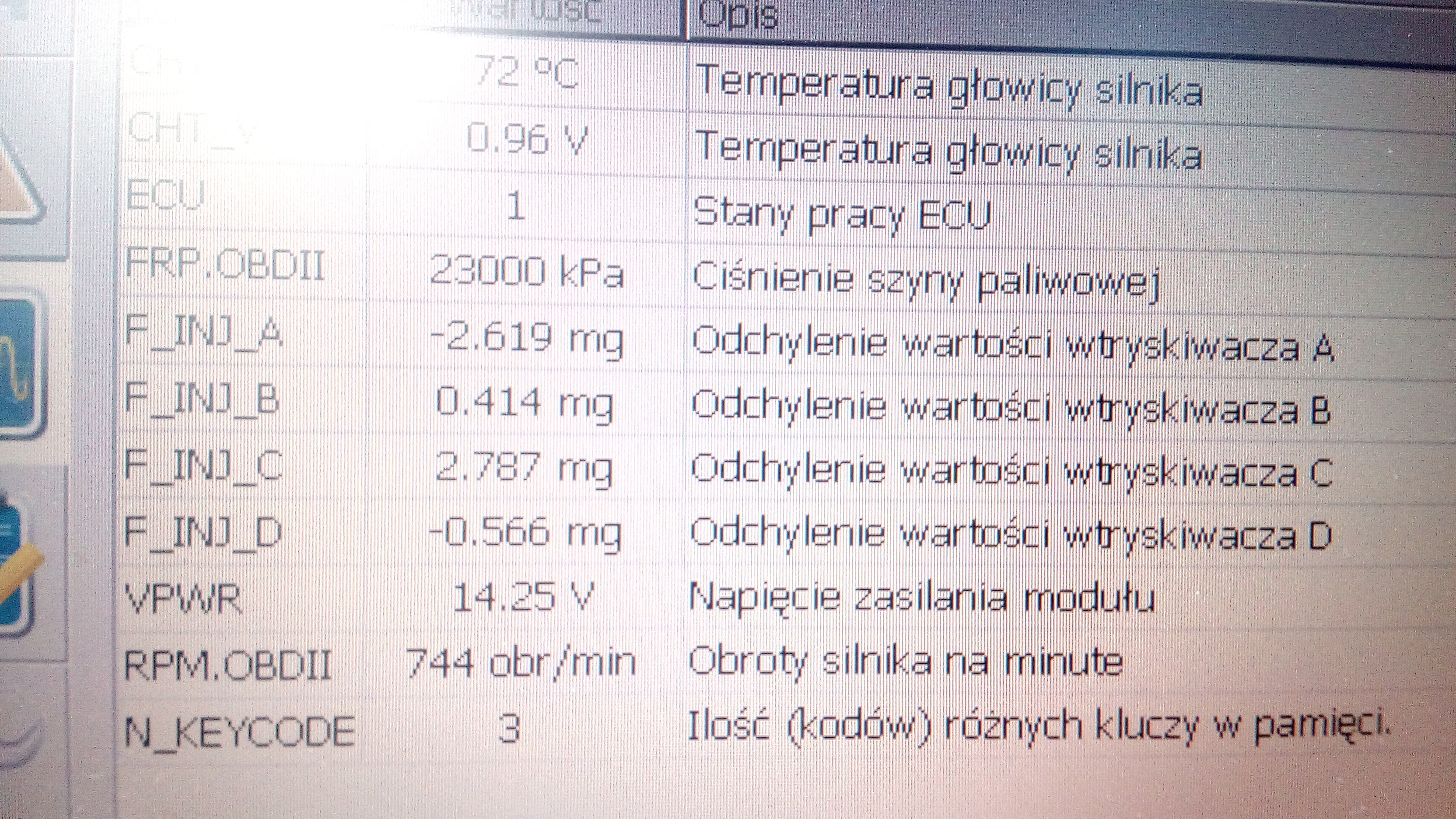

    Wywaliło błąd 3 wtryskiwacza przekroczona wartość spalania stukowego P2338
    Po ponownym wpisaniu numerów błąd skasowany
    Podpowiedzcie bo się zamotałem....
    Spisałem kody tak jak złożone są wtryskiwacze 1,2,3,4 od rozrządu i tak je wpisałem (1234)
    Ale na Forscanie mam taki obrazek
    Mondeo 2002r 2.0 TDCi - Błąd P2338, który wtryskiwacz wymaga regeneracji?
    Czy A to 1cyl, B to 2cyl, C to 3cyl, D to 4 cyl czy może według kolejności spalania
    A to 1cyl, B to 3cyl, C 4cyl, D to 2 cyl
    Czy wtryskiwacz na cylindrze C jest do wyjęcia i regeneracji i który to wtryskiwacz....na którym cylindrze

    Było by dziwne gdyby była inna kolejnosć. Dla pewnosci sciag wtyczke z któregos wtrysku i przekreć rozrusznikiem.

    Problem w tym że rozłączyłam jeden wyryskiwacz i wtedy na żadnym nie pokazuje korekcji. A błąd podaje w cyfrach a nie w literach

    No tak w fordach tak bywa. Jak chce Ci sie bawic to połacz kabelkiem tylko jeden pin z wtyczki z cewką. Powinien pokazać przerwe w obwodzie.

    Z tego co mi się kojarzy to wg kolejności spalania były wtryski numerowane w fordach

    Mam dylemat bo poprzedni błąd mówił o 3 wtrysku a tu zły odczyt na C czyli na 4tym
    Podałeś to co szukałem....dzięki
