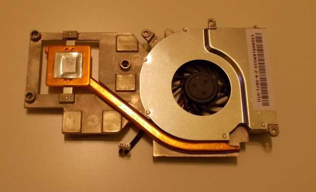

    Witam, mam dylemat posiadam takie chłodzenie gpu w laptopie.
    Jak poprawić chłodzenie GPU w laptopie z nierówną płytką styku?
    Jak widać takie było originale, niestety upływ czasu i musiałem wymienić pastę termo. Niestety ale płytka styku z gpu nie jest równa, firmowo producent dał grubą warstwę termo a na to cienką tak jakby folie aluminiową (thermopad). Pytanie co w takim przypadku zrobić czy dać thermopad i pastę. Jak było firmowo zrobione to gpu maksymalnie osiągało temperaturę 70 C(zbiegiem czasu temperatura się podnosiła). Z samą pastą Zalman ZM-STG2 obecnie jest 85 C.

    Pomiędzy fabryczne chłodzenie a rdzeń układu można wstawić podkładkę miedzianą posmarowaną pastą z obu stron. Jej grubość trzeba jednak dokładnie dobrać aby nie uszkodzić rdzenia układu.

    Spróbuje na dniach, rozkręcę przeczyszczę, przeszlifuje papierem, i dam cieniutką warstwę pasty, zobaczy jaki to da rezultat. Zrobię pomiar jaka blaszka będzie odpowiednia i zamówię. Z tego co pamiętam to pod radiatorem z aluminium jest mostek północny tak sobie bez niczego, a jak by jeszcze dać na niego jakiegoś thermopad (syntetycznego bo miedziany spore ryzyko), co myślicie o tym ?

    Tak jak napisałem powyżej tak zrobiłem. Nie potrzeba żadnej blaszki miedzianej, powierzchnia styku chłodzenia z rdzeniem jest gładka i idealnie dotyka do rdzenia GPU, przeszlifował ją i oczyściłem, temperatura spadła ok 10 stopni max 82 °C. Przy okazji wymieniłem wentylator (miał rozbite łożysko), uwaga w tej kwestii można sporo przepłacić bo ceny wentylatorów wąchają się od 15 do 100 zł za taką samą jakość wykonania. Co do temperatury niestety ale chyba ciepłowodny nie działają optymalnie. wymiana mija się z celem bo za dwa nowe moduły chłodzenia musiałbym zapłacić ok 200 zł, a lapek ma swoje lata.

    Asus M51V
