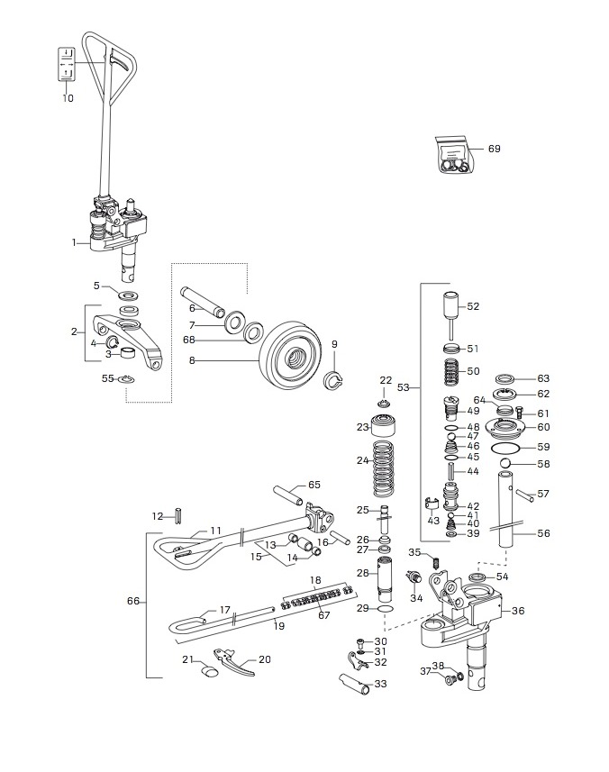

    poszukuję schematu do ręcznego wózka paletowego, nie wiem jaki to model. Jest to używany sprzęt. Może to w czymś pomoże, ma on 2000kg udźwigu.

    Mój jest trochę inny w takim razie. To nie jest elektryczny wózek tylko mechaniczny :).
    Trochę poszperałem i podejrzewam że to może być model steinbock boss wh20.
    Problem jest taki że jak podniosę paletę z ciężarem to widły się opuszczają. Nawet jak sam stanę na paletę to się opuszcza :(.
    I właśnie po to mi schemat, mam zamiar to rozebrać i przydało by się wiedzieć co i jak i w jakiej kolejności ma być.

    Schemat wózka paletowego, ręcznego.
    Schemat ręcznego wózka paletowego Steinbock 2000kg - jaki model?
    Polecam na temat problemu z opuszczaniem/podnoszeniem wózka paletowego, poczytać artykuł tutaj: link
    Możliwe powody problemów z podnoszeniem lub opuszczaniem wózka paletowego:
    - zerwanie cięgna w dyszlu wózka. Zalecenia: wymiana całego cięgna lub połączeń w cięgnie
    - nieodpowiednie wyregulowanie zaworu sterującego hydrauliką. Zalecenia - wyregulowanie zaworu sterującego w wózku paletowym
    - wyciek oleju. zalecenia - wymiana uszczelnień
    - brak oleju lub zła gęstość. Zalecenia - wymiana lub uzupełnienie oleju
    - uszkodzenie mechaniczne konstrukcji całego wózka paletowego ( np. wygięcie ramy wózka)
    - skorodowane elementy podwozia
