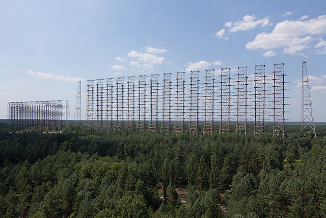

    Autor projektu zaciekawiony opisem beamformingu dźwięku, postanowił wykonać urządzenie o odwrotnym działaniu. Celem projektu było zbudowanie macierzy mikrofonów pozwalających na obrazowanie dźwięku, pomysł kojarzy się z filmem Daredevil. Każdy mikrofon w matrycy można traktować jak piksel w matrycy CCD. Innym nawiązaniem do beamformingu jest instalacja odbiorcza anten kompleksu Duga 3.

    Anteny radaru OTH Duga 3 Wikimedia commons.

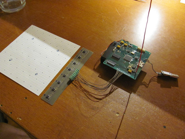

    Pierwszą realizacją pomysłu było zbudowanie jednej linijki matrycy wyposażonej w 8 mikrofonów MEMS, oraz wykorzystanie FPGA do akwizycji danych.

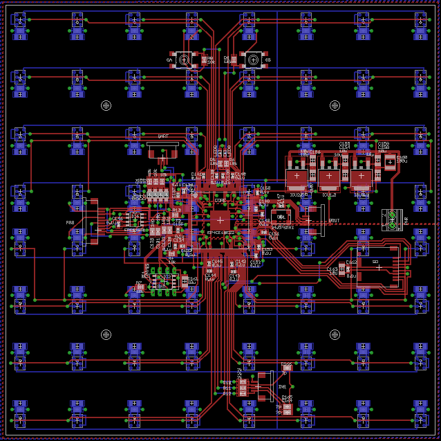

    Autor zdecydował się na konstrukcję modułową, jeden autonomiczny moduł posiada matrycę mikrofonów 8x8 oraz FPGA pozwalające na akwizycję danych i synchronizację z pozostałymi modułami.
    Kamera dźwiękowa o rozdzielczości 32x32 z mikrofonami MEMS. Kamera dźwiękowa o rozdzielczości 32x32 z mikrofonami MEMS.
    Moduły mogą zostać zamontowane z odstępami co pozwoli na przepływ podmuchów powietrza przez zespół paneli z mikrofonami. FPGA zastosowane w projekcie pozwalają na równoległą obsługę 64 mikrofonów w jednym module.

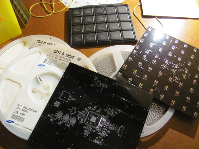

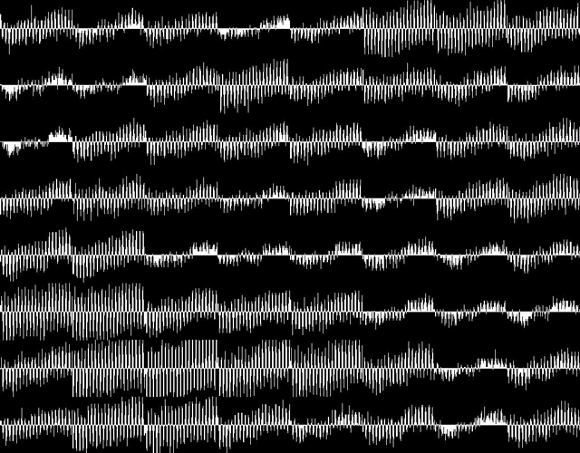

    Po wykonaniu projektu płytki, montażu i uruchomieniu układu, po zaprogramowaniu FPGA udało się uzyskać sygnały wyjściowe z mikrofonów.

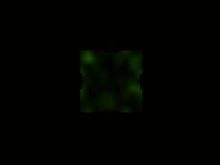

    Po kilku miesiącach pracy moduł kamery dźwiękowej zadziałał, udało się "zobaczyć" dźwięki generowane przez telefon wraz z dźwiękami odbitymi od stołu na którym leżała macierz mikrofonów, poniżej widoczne efekty wykonania 2D FFT na danych napływających z mikrofonów: Link

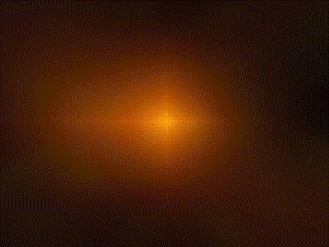

    Kolejny etap, kamera 16x8, czerwony niskie częstotliwości, niebieski wysokie. Widoczne "rozglądanie się" z wykorzystaniem kamery. Link
