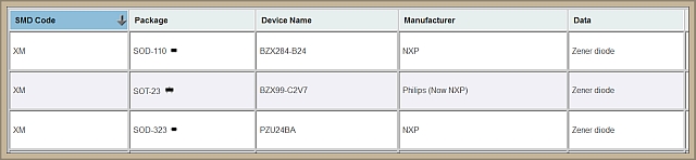

    Witam! Otworzyłem sprawny piec, tranzystor o oznaczeniu na płycie T29 to maleńki prostokącik z jedną nóżką u góry i z dwiema na dole, i wybitym napisem [*XM.] gwiazdka to też kropka.
    Dioda z oznaczeniem na płycie D33 to prostokącik z jedną u góry i dwiema na dole o oznaczeniu JPN z kropką na dole po między j a p, próbowałem to znałeś w sieci, ale nic z tego, więc proszę o pomoc.
    Już pisałem powyżej daj fotki (ekstra jakość) to da nam więcej niż Twoje opisy :D
    :arrow: :idea: Przykład, ale czy tak jest na pewno :?:
    Mastercook TYPE:7341498 - Awaria płyty indukcyjnej.
