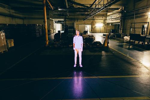

Rozpoczniemy cykle prezentacją HoloPainting - wykorzystującego aż 24 moduły Raspberry Pi system tworzenia trójwymiarowych, malowanych światłem obiektów.
Jednopłytkowy komputer Raspberry Pi jest jednym z najczęściej wykorzystywanych modułów tego rodzaju. Austriacka firma Film Spektakel wykorzystała 24 takie moduły do stworzenia techniki HoloPainting - łączącej w sobie filmy poklatkowe, hyperlapse i malowanie światłem do stworzenia animowanych, trójwymiarowych hologramów. Twórcy tego rozwiązania stworzyli ten system jako projekt zaliczeniowy na swojej uczelni - University of Applied Science St. Pölten (Link).
Do stworzenia skanera 3D wykorzystano:
* 24 moduły Raspberry Pi
* 24 kamery cyfrowe dedykowane dla Raspberry Pi
* 47 portowy switch
* 375 metrów kabla ethernet
Do stworzenia animacji wykorzystano:
* Canon 6D
* Sachtler Ace M
* Pixelstick - składającej się z 200 diod LED tyczki świetlnej, pozwalającej na malowanie światłem
"W naszym projekcie nie chcieliśmy korzystać z wygenerowanych komputerowo obrazów, dlatego też wykorzystaliśmy skaner 3D oparty na 24 modułach Raspberry Pi z dedykowanymi kamerami" opisują twórcy systemu. Opisany skaner nagrywa postać z 24 kątów; każda kamera wyzwalana jest z opóźnieniem 83 milisekund, dzięki czemu może uchwycić nie tylko panoramę 3D obrazu, ale także ruch.w ten sposób stworzony został trójwymiarowy obraz poklatkowy.
"Po zeskanowaniu ruchu postać na zdjęciach została precyzyjnie wycięta z każdego zdjęcia" opisują proces tworzenia animacji autorzy projektu. "Następnie wykorzystaliśmy zebrane obrazy do wygenerowania malowanego światłem filmu, osobno dla każdej z 24 perspektyw z jakiej nagrano obraz poprzez Raspberry Pi". W ten sposób stworzony został trójwymiarowy malowany światłem obraz, wyglądający jak hologram - stąd nazwa projektu HoloPainting.
