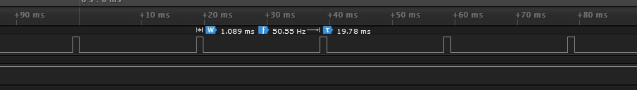

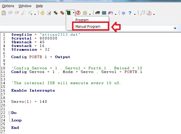

    marijuz
    To tak można xD? Attiny2313 ma zegar 1MHz, myslałem że tak musi byc w ustawieniach żeby poprawnie działał. Przyznam że ten kod nie chciał mi sie skompilować (bład 228: DATA line must be placed after the END statement), a po drobnych zmainach też nie chciał działac :-(

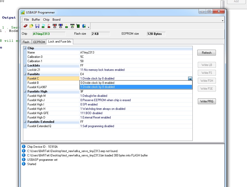

    marijuz
    Niestety po tej operacji mam bład "Colud not identify..."
  • #12 15782147
  • #13 15782150
    marijuz
    Nie nie, na pewno było Enabled. Jest nadzieja na uratowanie attina?
  • #14 15782167
  • #15 15782177
    marijuz
    No tak, jak bascom nie identyfikuje mikrokontrolera to nic nie można zdziałać. No trudno.
