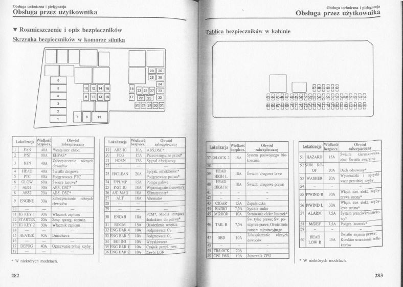

    Witam. Jestem nowym posiadaczem mazdy 3 2005r. Chciałbym zamontować lokalizator GPS. Problem w tym, że nie wiem gdzie podłączyć zasilacz. Proszę pomóżcie. Najlepiej prywatne odpowiedzi ze względu na bezpieczeństwo. Pozdrawiam i z góry dziękuje za pomoc.

    Pod schowkiem pasażera masz skrzynkę przekaźników, bezpieczników. Tam znajdziesz stałego plusa. Kostka stacyjki, też będzie stały plus.

    podaje zdjecie z przekaznikami.gdzie najlepiej sie podpiac i gdzie jest plus(staly prad)? Stałe zasilanie do lokalizatora GPS w Mazdzie 3 2005 r Stałe zasilanie do lokalizatora GPS w Mazdzie 3 2005 r
