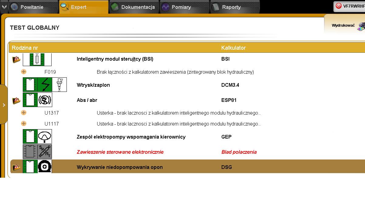

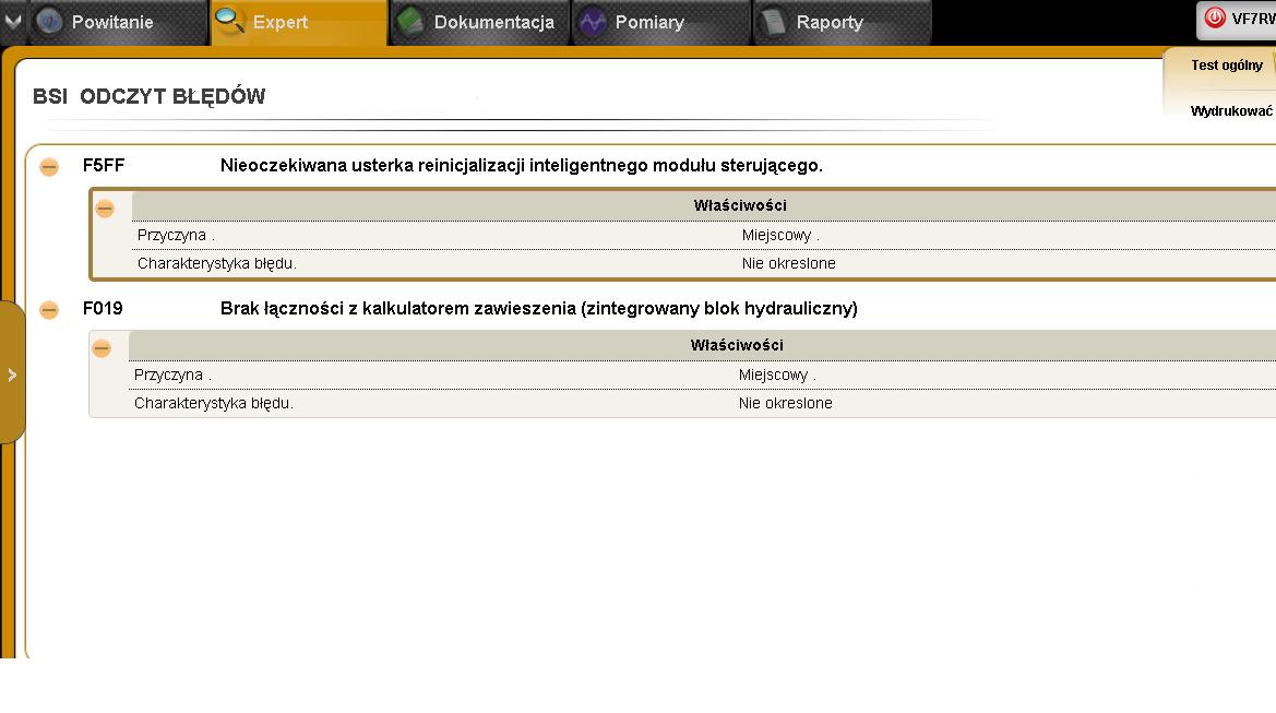

    Mam pewien problem z Citroenem C5 Kombi 2009 rok , przez dwa dni samochód stał na dużym wzniesieniu i po tym okresie , zawieszenie przestało reagować , stoi w jednej pozycji oczywiście na liczniku wyskoczył serwis i informacja żebym nie przekraczał 90 km/h , sprawdziełem wszystkie bezpieczniki , po podłączeniu przez DiagBox błedy na fotkach,
    Citroen C5 Kombi 2009 - Zawieszenie hydroactiv nie reaguje po postoju na wzniesieniu Citroen C5 Kombi 2009 - Zawieszenie hydroactiv nie reaguje po postoju na wzniesieniu

    Poruszaj kostkami przy bsm i przy pompie hydrauliki i zobacz czy pomoże
  • #3 15787128
    rafalnwl
    Posty: 40
    Niestety nic nie pomogło
