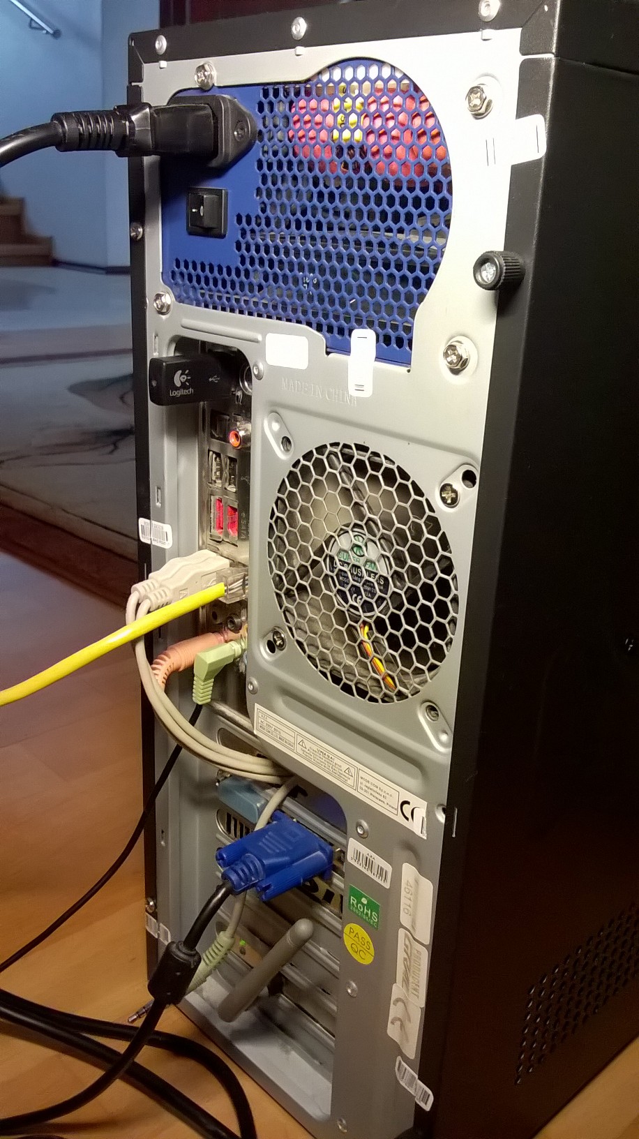

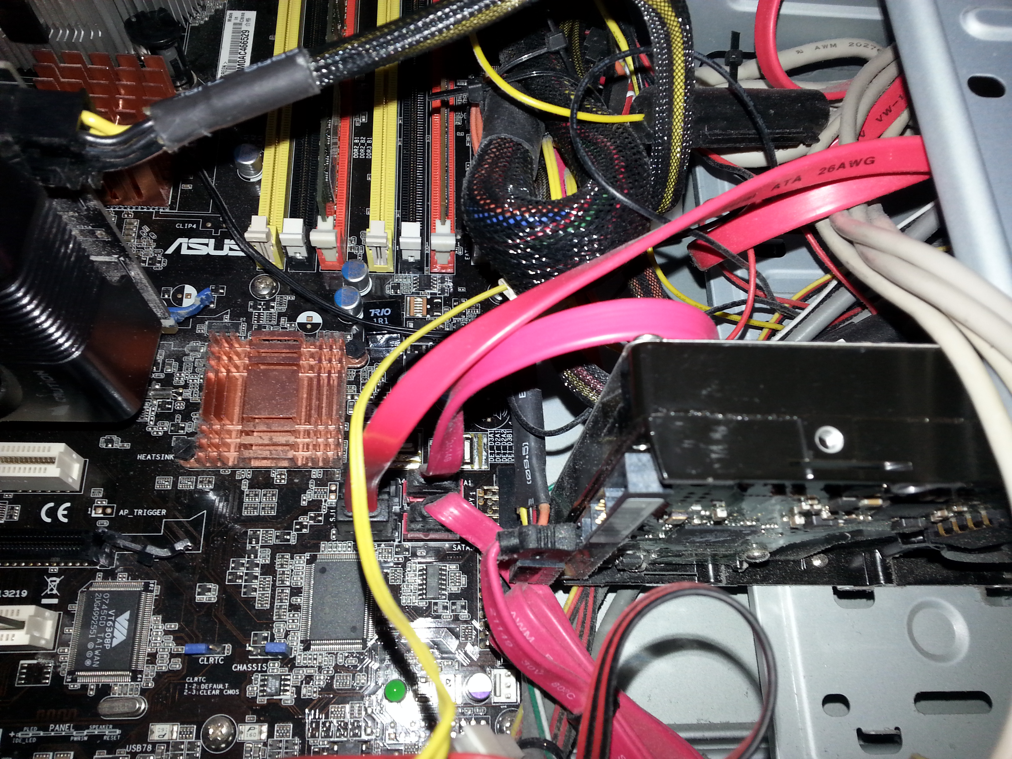

    Chciałbym podkręcić Intel Core 2 Quad Q6700 2.66 GHz do około 3 GHz. Jestem zielony w temacie podkręcania procesorów. Proszę o pomoc.

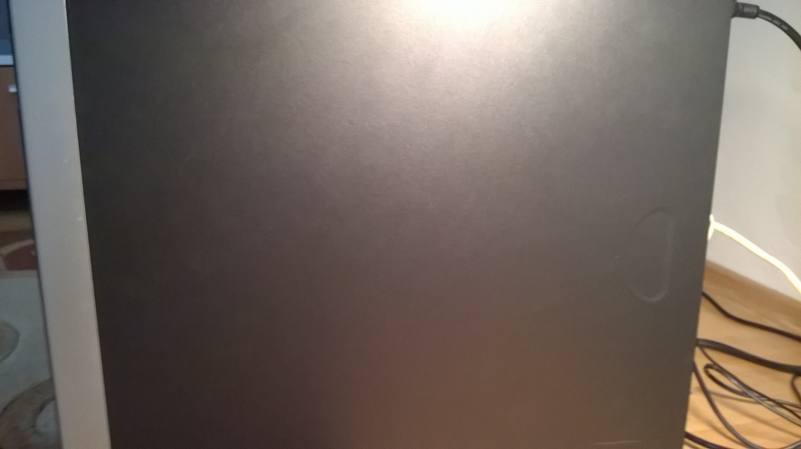

    Niestety nie znam modelu, ale przesyłam zdjęcia w załączniku.

    Najwazniejszego nie podałes - specyfikacji płyty- ja w ciemno wchodzac w biosa robie swojego starego q6600 na 3.2 na starej platformie p5k :)

    Zrób zdjecia jesli jestes nie kumaty- i wrzuc tu to CI wszystko powiem.
    Ważne jest jakie masz chlodzenie w komputerze jeśli chcialbys co nie co podkrecic.
    Na sam procek mam 2 wentylatory 12cm na 12 cm. Bo boxowe chlodzenie juz nie daje rade przy 3ghz z mojim q6600 ktory juz 6 rok mi sluzy bez awaryjnie.

    Zdjecia z zewnatrz prosiłbym.
