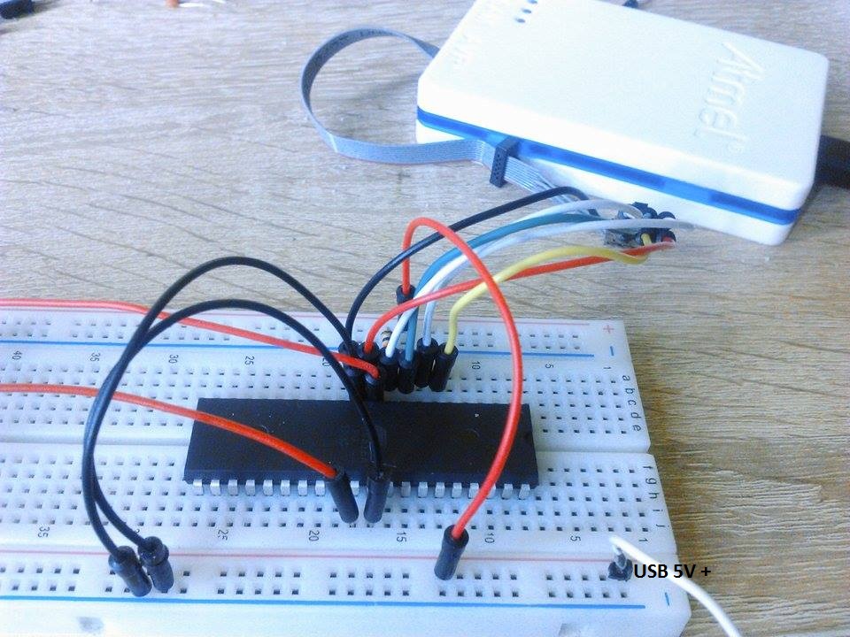

    Witam posaidam programator Atmel-ICE Basic, gdy wlaczam "Device Programing" w Atmel Studio ustawiam na Atmega16A, wykrywa mi programator "Atmel-ICE" klikam APPLY potem READ i jest komunikat ze za małe napiecie na urzadzeniu, ktore wynosi "1,7V" a zakres pracy to 1,8-5V. Dodatkowo grzeje sie sciezka przy VCC co nie wrozy dobrze..
    Oto schemat, znajac zycie cos zle podlaczylem

    Załącz zdjęcie połączeń. Poza tym jeśli to widok na wtyczkę od ICEa to jest źle

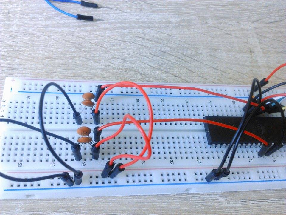

    Atmega16A/Atmel Studio - Napięcie 1,7V, ścieżka VCC się grzeje, co źle podłączyłem? Atmega16A/Atmel Studio - Napięcie 1,7V, ścieżka VCC się grzeje, co źle podłączyłem?
    Mam nadzieje ze cos widac, wlasnie slyszalem ze isp od atmel ice moze miec inny rozklad pinow?
    Problem rozwiazany, odwrotnie powpinalem kable do wtyczki isp.
